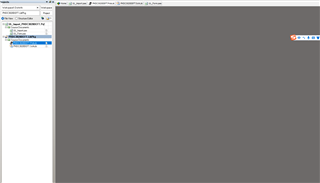

我已下载并解压 ul_PHDC3020DEFT 文件。 使用 Altium Designer 导入后、可以看到两个文件。 SchLib 文件有内容并且看起来正常、但 PcbLib 文件为空。 我的导入流程是否存在问题?

    我试着做同样的,并得到了类似的结果。 我正在与我们的 UltraLibrarian 支持团队合作、看看问题是什么。 您是否能够获得其他 TI 组件的 PCB 封装? 您是否可以尝试另一种方法来检查此问题是否仅对您或其他器件产生影响?

    我尝试下载了另一个芯片(TL331)的相关文件,再次,只有 SchLib 文件是正常的,而 PcbLib 文件没有内容。 我认为这些组件可能都没有 PcbLib 文件。 更可能的是、步骤中出现错误、导致无法正确加载 PcbLib 文件。

    感谢您的检查、我刚刚尝试的另一个温度传感器存在同样的问题。 我将继续在我提交的服务请求单上发出有关此问题的 ping 命令。 对于 HDC3020、我可以手动向您发送 Altium 的 PCB 占用空间文件、这样您就可以继续工作。 我可以通过电子邮件这样做吗?

    我已向您发送了 Altium 封装。

    我已收到 Altium 封装文件。 非常感谢您的支持。
