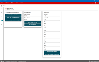

大家好、我已尝试使用 TMP1827EVM 配置 Configuration-1的 ScratchPad1寄存器、编程工具告诉我该寄存器已完全更新、但在我断开 TMP1826芯片并重新连接后、寄存器值仍为原始值。
我对 js 代码没有太多的背景知识、只简单浏览了 UARTPacketCode.js 中的代码、似乎缺少 CopyScratchPad1命令、这可能是编写失败的原因。 我自己添加了命令如下标记粉红色

然后、我重新启动 TMP1827EVM 并重试、配置的值可以成功存储到寄存器1。
如果确实存在错误、您能否确认这一点? 是否可以在下一个版本中修复? 谢谢

    很抱歉您遇到此问题。 有时会出现一个问题、即应用程序断开与硬件的连接、但并不表示连接已断开。 解决此问题的唯一方法是重新加载应用程序。
    感谢您的答复、任
    我使用原始代码(不含补丁)再次尝试、下面是一个包含详细步骤的示例
    1. 连接硬件、启动  TMP1827EVM、CONFIGURATION-1寄存器显示0xD0
    2. 将值从0xD0->0x50更改为0xD0、断开硬件、重新连接硬件、该值保持为0xD0
    3. 将值从0xD0->0x90、重新加载  TMP1827EVM、该值显示0x90 、断开硬件、重新连接硬件、该值保持为0xD0
    尊敬的 Kami:
    更改"Register Map"选项卡后、必须点击"EEPROM"选项卡上的"Commit ScratchPad1"按钮以执行0x48 CopyScratchPad1命令。 正如您所观察到的、ScratchPad1的其他内容是易失性的。
    我没有找到"提交"按钮、我使用的是错误的工具吗?
    请使用与 TMP1826和 TMP1827均兼容的 TMP1827EVM 软件。
    https://dev.ti.com/gallery/info/THSApps/TMP1827EVM/
    是的、我发现您有其他软件。   不过、TMP1827EVM 的用户指南链接到了 TMP1826EVM。 谢谢你、任
