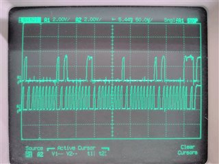

    冷静地思考一下、我认为问题不是代码、而是在第一次测量期间、出现"测量未就绪"时不会返回 NAK、如图7-10所示。
    从之前上传的 I2C 波形图像中可以看出、SCL 和 SDA 的控制似乎不正确。
    有什么想法、原因可能是什么?

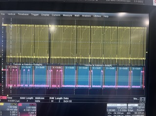

    我想向您通报我对此问题的调查结果。 我能够验证您看到的行为、我确实认为这是 HDC3020的错误。 我需要更新 HDC3020数据表、以反映数据未就绪时器件不会 NACK。
    该范围屏幕截图展示了第一次读取、无需在0x2400命令和6字节读取之间进行适当等待。 如您所见、对于温度和 RH、该器件均读取为0x00。您也可以在此图中看到、尽管该器件报告了垃圾数据、但它仍然是 ACK。
    接下来、我使用相同的时序运行相同的命令并获得良好的数据。 我们知道转换时间不够、因此该数据很可能来自上一次转换尝试。
    最后、这是在下电上电后以适当的等待时间读取的6字节、证明只要等待时间足以完成转换、传感器就会正确读取。
    感谢您帮助识别此问题、这将使我们能够帮助遇到此问题的其他客户。
