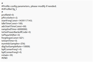

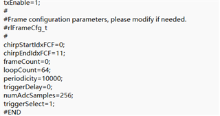

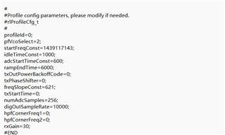

之前、我在传统帧模式下使用 AWR2243雷达进行数据采集。 现在、我要为配置 AWR2243  连续帧数据捕获 。 我查看了一些配置文件并修改了某些参数以启用连续帧触发、但我仍然没有实现连续帧数据收集。
如何正确配置连续帧采集的参数?
