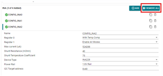

    您好 Amara、
    INA 器件是电流传感器、包含在我们的评估板(IWRL1432BOOST)每个 器件电源轨上、用于测量器件功耗、这在评估过程中可能很有用。 您的定制设计不需要它们。
    将其从演示代码中排除的最简单方法是删除 syscfg 中的 INA 实例。 只需打开 level_sensing.syscfg 文件、并使用 REMOVE ALL 用于删除所有实例的按钮。 然后保存 syscfg 文件并重新构建工程。
    Josh
