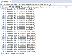

我使用 AWRL1432BOOST EVK 开发板并参阅 SDK:mmwave_L_SDK_05_05_03_00\examples\drivers\i2c\i2c_temperature\xwrL14xx-evm\m4fss0-0_nortos
示例程序"i2c_temperature_nortos"无法正常获取读取值。
但是、使用 FreeRTOS 操作系统(mmwave_L_SDK_05_05_03_00\examples\drivers\i2c\i2c_temperature\xwrL14xx-evm\m4fss0-0_freeRTOS)工作正常、则代码未被修改。

    我看到、除了 FreeRTOS 和 nortos 之间的预期变化外、两个示例中的文件都是相同的。 我看不出为什么它会在一个方面发挥作用、而不是在另一个方面发挥作用。
    我来运行这两个工具、然后返回给您。
    Ajay

    我没有看到任何此类问题、我能够验证 FreeRTOS 和 nortos 示例都可以正常工作。
    Ajay
