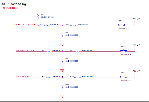

我使用 IWR6843ARQGALP 定制电路板、并进行固件文件刷写测试。
使用刷写工具 uniflash 9.1.0
在固件刷写之前、我确实检查了该列表。
VBGAP 输出电压为0.9V。
SOP0:3.3V SOP1:0V SOP2:1.7V (我不知道为什么 SOP2为1.7V、但 VIH 阈值电压高于1.57V。 所以我认为它是可以的。)
3、列表2启动后电源复位。
4.将 RS232_TX 和 RS232_RX 连接到 UART 串行模块。
5.使用 uniflash 启动固件刷新。
但闪存失败。
我认为所有设置都是完美的,但失败了。

我使用示波器检查了 RS232_TX 节点。
完成了中断信号。 我认为 TX 线路正常。
但我找不到响应 Rx 信号。 RX 信号始终没有响应。
我将共享我的定制电路板原理图。
我连接了 J1和 UART 串行模块。 (CAMERA_UART_RX - UART_TX/ CAMERA_UART_TX - UART_RX)
Camera_MUX_CTRL 设置 L 信号。 因此、AR_RS232 TX 和 RX 引脚连接 CAMERA_UART TX 和 RX。
我认为 SOP 问题、但找不到原因。
您能帮我并提供建议吗?

    我确实找到了原因。
    Rx 和 Tx 引脚可自行更改。
    关闭问题。
