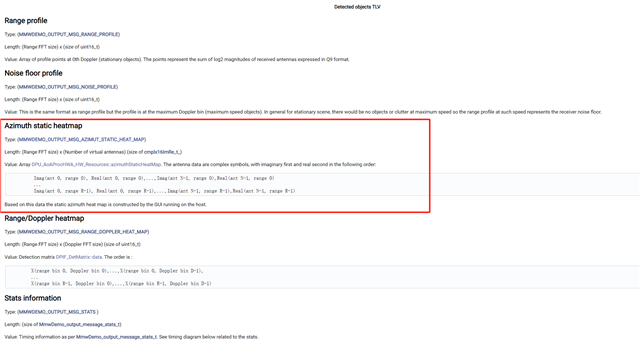

大家好:
我想在 TI 的毫米波雷达中使用基于 rangeAzimuthHeatMap 的深度学习方法进行物体检测、但我不知道如何获得 rangeAzimutHeatMap(array (numInputRangeBins * nAzimuthBins)格式。 使用"毫米波演示可视化工具"只能以(距离 FFT 大小) x (虚拟天线数)的格式输出方位角静态热图(数组。 请您能说明这一方面吗?
Yang Liu
    您好、
    您可以根据需要使用我们的默认输出、也可以自行重新编程雷达以输出不同的数据。 对于这个特定问题、您只需在角度域上运行 FFT 、即可将数据从 天线域转换到角度域。
    Nate
    您好、
    您的一个视频无法播放、但我们不会在此论坛上调试自定义代码。 我建议通过您的脚本传递合成数据、以查看输出是否符合您的预期。 或者、您可以使用雷达点云演示作为地面实况指南。
