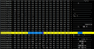

 我 发现从数据 UART 端口丢失了输出数据。
1.你能帮助检查它吗?

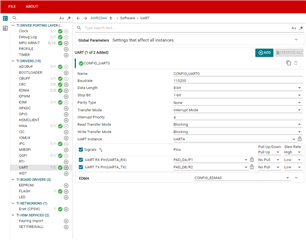

2.我尝试修改 mssgenerated 文件夹中 ti_drivers_open_close.c 中的 UART 设置。    再次构建工程后、该文件中的更改将丢失。   如何更改 UART 设置?

波特率:3125000
帧头中的神奇单词"0201040306050807"不在开头。 输出数据丢失。
mssgenerated 文件夹中 ti_driver_open_close.c 中的 UART 设置。
    您可以 在 CCS 中打开 mss\mss.syscfg 文件并进行所需的更改。

    为什么数据端口中的波特率设置为3125000?
    这是当前数据端口设置
    谢谢。

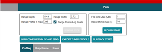

    这可能是 Teraterm 的问题。 您能否使用 毫米波演示可视化工具保存 数据、并检查是否会丢失数据? 您可以点击录制开始按钮、开始记录通过 UART 传输的数据。
    谢谢。
    您好、
    我们使用3125000的波特率、因为与可用的标准波特率(即921600)相比、我们可以更快地传输数据。
    Samhitha

     我在毫米波演示可视化器中没有观察到此问题。

     我使用 毫米波演示可视化器记录雷达立方体数据、似乎存在相同的问题(丢失的字节)。 您是否有任何建议 记录正确的雷达立方体数据?
    帧头不在开头。

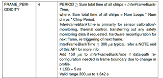

    =>雷达立方体大小为 512KB。 它无法在最大帧速率1300ms 期间传输。 它将发生 assert()。 帧速率是否可能超过1300毫秒?

    帧速率是否可以放大超过1300毫秒?
    帧周期的有效范围为300us 至1.342s。 不能使用大于1342ms 的帧周期。
