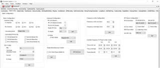

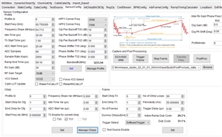

我们正在使用 IWR6843ODS + ICBOOST 和 DCA1000EVM 来捕获场景中人员的移动位置。
下图显示了 mmWave Studio 中使用的配置:
但是、我们发现、当场景中只有一人并且他们正沿着雷达前方行走时(相对于雷达位置: X = 0、沿 y =[1.55、5.15]来回移动)、mmWave Studio 的后处理可视化工具中的检测和角度估算结果显示了两个角度(我们认为这不是由反射问题引起的、因为测试场景是在室外、左墙4.2米、右扶手3.6米、雷达前的开放空间超过10米)。 以下是显示此问题的视频链接: https://youtu.be/R05jDowhOBE
在另一项测试中、当人站在雷达右侧时(相对雷达位置:x = 1.8、沿 y =[1.55、5.15]来回移动)、检测和角度估算结果将检测到的位置显示为对角线位置(坐标在(2、1)和(4、4)之间来回移动)。 测试场景设置与上述相同。 以下是显示此问题的视频链接: https://youtu.be/wb4KEDlmnEY

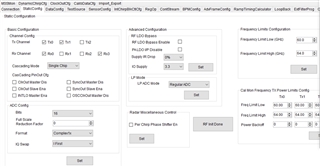

我们怀疑这可能是因为 mmWave Studio 不考虑 IWR6843ODS 的特定虚拟天线阵列布置、因此我们尝试仅使用 IWR6843ODS 的一个方位角 ULA 子集进行测试(在 mmWave Studio 中、启用 Tx0 Tx1 Rx0 Rx3、保留 IWR6843ODS 虚拟天线子集:TX1-RX1、TX1-RX4、TX2-RX1、TX2-RX4)。 但是、在采用此设置时、当人正前方雷达时(x = 0、y =[1.55、5.15])、检测和角度估算结果显示三个方向而不是一个方向。 测试场景与上述相同。 以下是显示此问题的视频链接: https://youtu.be/Fv2bAmdigWk
以下是我们使用 IWR6843ODS 单方位角 ULA 子集进行测试时使用的设置:
