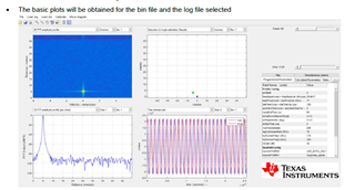

我配置了 awr2944evm、如"mmWave Studio 用户指南"中所示、我希望能够在 PostProc 中看到相同的结果、如文档中所示:
但是,我看到下面的图片,不管我如何在哪个方向移动天线:
  • 为什么没有虚部出现? -我在工作室的任何小部件中都看不到,我将它配置为一个真正的唯一,特殊性,当我正确地遵循了文档中提供的示例。
  • 为什么我观察这种距离- Verosity pic -接缝像我做了错误的事情,没有实际的数据记录发生.
    您好、
    AWR2944是数据表中记录的仅真实接收器器件。 没有虚数数据。
    https://www.ti.com/lit/ds/symlink/awr2944.pdf
    请参阅第6页注释(2)
    为什么我会观察到这种距离- Velosity pic -接缝像我做了错误的事情、没有实际的数据记录发生。
    关于数据记录、您需要确保已创建 BIN 文件。 记录数据是与后处理无关的第一步
    谢谢你
    Cesar
    是的、bin 文件已创建:我查看了 C:\ti\mmwave_studio_03_01_04_04\mmWaveStudio\PostProc\adc_data.bin。 我删除了该文件、并成功重新生成了该文件。 但我不明白为什么无论我如何扭转天线我都能看到什么
    我在启用图形发生器但用户不知道时看到了类似的行为。
    您是使用 GUI 还是 LUA 脚本来生成配置?
