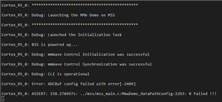

您好:
使用 AWR2944EVM 上的雷达工具箱(3_00_00_05)中提供的默认雷达配置(使用 MMWAVE_SDK_04_01_02)时、会出现以下问题。
HIGH_END_CORRECT_RADAR:
-修改以构建 TDM 使用的定义。
-使用中的配置:radar_toolbox_3_00_00_05\source\ti\examples\Automotive_adas_and_Parking\high_end_cordder_radar\chirp_configs\default.cfg
OOB_OBT_DATA_OVER_CAN:
- SDK 的默认源。
-使用中的配置: radar_toolbox_3_00_00_05\source\ti\examples\fundamental\can_oca_bject_data_over_can\chirp_config\DDM_awr2944\profile_3D_3Azim_1ElevTx_DDMA_awr2944_highRange*.cfg Data_Output
这两个示例均已启动并运行、可通过可操作的 CLI 输入命令并进行响应。 在输入命令时、将通过调试器在目标端接受和验证所有命令。 在 CLI 错误中输入 sensorStart 命令时: Cortex_R5_0:错误:ADCBuf CONFIG 失败、出现错误[-2404]。 此外、在启动时触发默认配置和通过 CLI 发送配置时都会发生错误。
两个示例都是在 ADCBufConfiguration 期间作为 MmwDemo_dataPathConfig 的一部分生成错误。
您能帮助我解决这个问题吗?
Lazar。

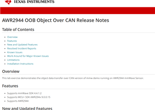

    您好:
    用户指南中规定了使用此版本:
    此外、当使用较新版本时、ti_drivers_config 中会出现编译错误。
    Lazar。
    您好:
    好的、我最初对您列出 HECR 和 CAN 演示的原因感到困惑
    1)对于 HECR、TDM 定义从 SDK 代码离开。 它不应在 TDM 模式下运行、因此不会工作。
    2)关于 CAN 演示,我只是做了一些测试,这是有效的。 请尝试使用雷达工具箱版本、然后查看它是否解决了问题。 如果没有、请向我指定从刷写电路板到通过 CLI 加载配置的确切步骤。这样我可以进一步了解问题所在。
    Gabriel
