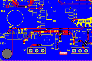

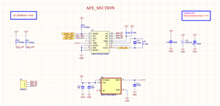

    我附上了 LMP91000原理图和布局设计 供您审查(2层 PCB)。 您能否验证它们并建议是否需要进行任何更改?
    此外、根据我们的条带制造商的说法、我们需要这样做 WE 和 RE 之间的电压为300mV 但是、使用我们当前的设置—使用2.5V 的外部 VREF、VZERO 的20% VREF 和12%的偏置—我可以解决问题 工作电极上为500mV 。 这是否会导致读数出现问题?
    此外、在使用多个条带进行测试期间、有时我可以获得一致的结果;在其他情况下、即使使用相同的控制解决方案、输出电压也会有很大差异。
    例如、对于 350 mg/dL 控制溶液 、我得到不同的电压 0.21V、0.265V、0.98V 和1.1V 不同尝试次数。
    您认为调整增益或任何其他设置是否有助于提高一致性? 请您就此提出建议。
    感谢您的支持。
    Nikunj

    Nikunj,
    感谢您的详细答复。 我认为这里的偏置有问题。 您在最后一句话中提到、条带偏置电压为300mV、但在所有这些测试中、我看到 CE 为0V (相对于 GND)。 如果改变偏置百分比、CE 上是否会得到相对于 GND 的不同电压? 我认为您的内部零设置正确、因为 WE 引脚始终在0.5V 左右浮动。
    -亚历克斯·汤普森

    Nikunj,
    感谢您的信息。 我不认为电流输出太低、LMP91000可以检测到低于 nA 水平的电流。 通常需要进行非常低的电平电流测量布局优化、但我认为这不是几十 uA 电流电平的情况。
    我想这个错误可能更多地表现在条带的行为上。 如果您可以非常改变偏置百分比并在没有带状标记的情况下在 CE 引脚上获得预期输出、则意味着 LMP91000正在发送正确的偏置电压。 我很难理解为什么、但这种条状传感器可能与 LMP91000不兼容。 这一请求可能为奇数、但您是否使用 LMP91000尝试过其他类型的传感器? 比如氧传感器电池(比如来自 Alphasense)? 我们知道这两款传感器与 LMP91000兼容、有助于验证您的设置和设计是否正常。 您分享的设计图像看起来不错、我只是想知道条带传感器是否有问题、它可能会使 CE 达到0V。
    再次阅读数据表时、表明 WE 和 RE 引脚之间需要300mV 偏置。 LMP91000在 CE 引脚上具有偏置输出。 内部零点起作用、因为我们处于500mV 的值。 再说一次、该传感器可能实际上与 AFE 不兼容。 您可以尝试反向应用该条带吗? 其中器件的 CE 引脚连接到传感器的 WE 引脚、反之亦然。 我想知道这是否会适当地偏置它。
    -亚历克斯·汤普森
