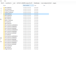

同时集成 Cdd_Ipc 中的模块 MCAL REL_02.02.05.00 、我们注意到 配置文件夹名称 文件名 与预期的模块名称不一致。 具体而言、在包括在内的多个位置 架构 plugin.xml 、该模块称为 "客户尽职调查" 而不是 Cdd_Ipc
您能否查看并确认这是否是问题? 请参阅下图。

    您好 Prashant、
    这是因为我们最初只使用 IPC 作为 CDD、当时就像您提到的那样将其命名为 CDD。 但对于后续发布的版本、我们确保了我们对其余 CDD 驱动程序的命名有所不同。
    这不会对您的发展产生不利影响,这已经被用于多个作品。
    Saswat Kumar
