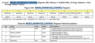

在调试过程中、我错误地将 MICRO_INTERFACE_CONTROL 寄存器的 MICRO_RESET 字段设置为1、这会将内部微控制器置于复位状态。
此后、我无法重新连接到 PGA970微控制器进行调试。
是否可以使用 SPI 命令使 Cortex-M0内核退出复位状态?
我尝试设置 DIG_IF_CTRL = 0x01和 MICRO_INTERFACE_CONTROL = 0x01、但微控制器似乎保持复位状态。
是否需要任何其他命令来使微控制器恢复到运行状态?
对于解决此问题、您还有其他建议吗?
谢谢你。
    您好 Alex、
    PGA970只能在运行时进行调试。 是的、可以使用 SPI 使微控制器退出复位。
    默认情况下应启用 SPI、但您可以尝试读回 DIG_IF_CTRL 以确保将其设置为0x01。
    要使微控制器退出复位、必须将 MICRO_INTERFACE_CONTROL 寄存器设置为0x01。 通过将其设置为0x01、您已将微控制器设置为运行、但数字接口仍然可以访问器件资源。 将 IF_SEL 位设置为0后、微控制器应正常运行。
