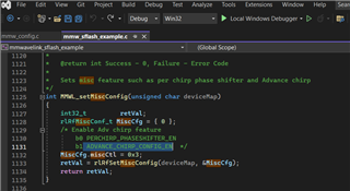

    我有一个关于所附屏幕截图_1中的说明的快速问题。 在中mmw_sflash_example.c、我是否应该更改行(screent_2):
    rlRfMiscConf_t MiscCfg = { 0 }; 到 rlRfMiscConf_t MiscCfg ={ 2 };

    您好、
    MiscCfg.miscCtl = 0x3已启用准线性调频脉冲移相器和提前线性调频脉冲配置。 如果用户希望禁用每个线性调频脉冲移相器功能、则可以将其设置为0x2。

    按照我的理解、如果启用了该功能、我不需要在中设置任何内容mmwaveconfig.txt来启用rlRfSetMiscConfig。 如果我弄错了、请纠正我。
