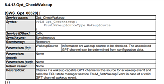

 集成 GPT 模块时、发生以下生成和编译错误
gpt.xdm 中的错误、行:167:标记"A"的属性"da"无效
此外、在编译期间会出现未解析符号的错误
Gpt_Check 唤醒、Gpt_Disable 唤醒、Gpt_Enable 唤醒、Gpt_Get PredefTimerValue 和 Gpt_Set 模式
原因: 根据针对 GPT、Gpt_Check 唤醒、 Gpt_Disable 唤醒、Gpt_Get PredefTimerValue 和 Gpt_Set 模式的 Autosar 规范4.3.1、 这些 API 作为给定源静态代码的一部分缺失。
您能否检查为什么缺少这些 API、以及对于无效属性、删除了 gpt.xdm 第167行的"da"属性。
BR、
Prashant Singh Tomar
    您好 Prashant、
    到目前为止、尚未为任何客户申请这些 API。 人们已经使用 MCAL 进行了生产、我们看不到要求。
    如果您看到这些器件的函数实现有要求、请告诉我、或者您是否只需要为不受支持的 API 使用存根函数?
