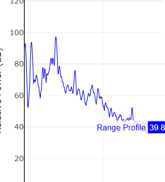

使用毫米波演示可视化工具和 Python 脚本…
运行 Python 脚本时、我会得到大量的“No object detected“读取、根据我的循环时间、我每秒只能得到~1。
查看毫米波演示可视化工具中的数据、好像有时射频数据中会出现信号、但它不会标记为点。
下面是一张基准图:
下面是一张图片、我的手距离传感器~1.5 英尺:
你可以在这里看到上一张图片中没有的一个大的尖峰,但它似乎闪烁,而不是被检测为一个物体。
这是配置。 我用于此测试的文件:

有什么想法我可以改进以使这项工作可靠吗?
感谢您的观看!
    你(们)好
    您需要尝试降低 Cfar 阈值。
