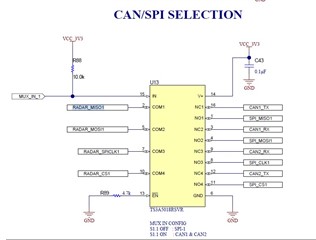

我的客户希望将 IWR6843 与 CAN 接口配合使用、然后参考了我们的 EVM 原理图。
https://www.ti.com/jp/lit/zip/swrr178
在此原理图中、它使用 GPIO_0 来控制 CAN 收发器、是否应使用 GPIO_ 0?
或者、用户可以使用 GPIO_0 以外的其他 GPIO 引脚?

    可以使用 PIN-MUX 来访问 CAN 端口。 正确的焊球是 E14 和 D13。 请与 S1.4 的正确位置配合使用。

    我想了解 IWR6843 的哪个引脚需要连接到哪个元件才能设置 CAN 接口。
    1.在链接的原理图中、GPIO_0 连接到 CAN-FD 收发器、但您的意思是、它应该是 E14 引脚 (SPIA_MISO) 和 D13 引脚 (SPIA_MOSI)、这是否打算在下面的 CAN/SPI 选择中将 RADAR_MISO1 和 RADAR_MOSI1 连接到 TS3A5018?
    2. GPIO_0 连接到 CAN_FD 收发器、是否只需要 GPIO_0?
    3. 什么是 S1.4?

    1. 在链接的原理图中、GPIO_0 连接到 CAN-FD 收发器、但您的意思是、它应该是 E14 引脚 (SPIA_MISO) 和 D13 引脚 (SPIA_MOSI)、这是为了您需要将下面 CAN/SPI Selection 中的 RADAR_MISO1 和 RADAR_MOSI1 连接到 TS3A5018?[报价 userid=“48107" URL="“ URL="~“~/support/sensors-group/sensors/f/sensors-forum/1525136/iwr6843-iwr6843-with-can-interface/5893717 9582“。  GPIO_0 连接到 CAN_FD 收发器、我是否只需要 GPIO_0?
    编号 GPIO_0 控制 CAN-FD 收发器的模式、但不携带数据。 数据信号将 通过 E14 (RADAR_MISO1) 和 D13 (RADAR_MOSI1) 引脚进行控制。 这三个器件都需要使用 CAN_FD 收发器。
    3. 。 什么是 S1.4?
    S1.4 是用于控制多路复用器 (U13) 的开关、如上图所示。 它是开关组 S1 中的第四个开关。
