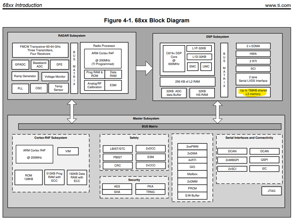

是否有办法从 MSS 使用 DSS L2/L3 存储器? 下面显示的是 AWR6843 的存储器结构。 客户很好奇 MSS 是否可以使用 DSS 的 L2、L3 存储器作为 RAM。 如果有方法、我可以询问如何配置存储器吗? 非常感谢您的帮助。

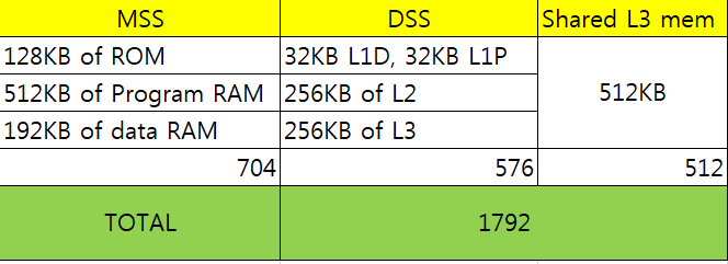

    非常感谢您分享信息! 我有一个困惑。 当我提到我们的文档时、L3 存储器大小似乎为 768KB。 DSS_L3RAM 如何达到 2MB? 您能否查看我上面的内存计算表并检查是否有问题?

    感谢您发送编修。 查看我上面附加的方框图时、会显示有 768KB L3 存储器、而您说只有 512KB L3 存储器。 您能澄清一下吗? 文档中似乎有不同的数字。
    您能否告诉我、我的理解是否正确?

    感谢您的提醒。 方框图所指的 768KB 将 256KB 视为专用于 DSP、但它是 L3 的一部分。 只有 512KB 的 L3 可在 DSP 和主子系统之间共享(在 TRM 的 4.1.2.3 DSP 子系统中进行了说明)。
    您创建的表看起来正确、R4F 和 DSS 之间的 512KB L3 共享存储器、256KB 的 L3 仅供 DSS 使用。
