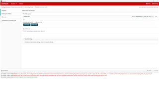

我可以使用 uniflash 将代码加载到 DEVRAM 中。 验证也可以。 但代码不起作用。 在测试中、我只是对一些 DAC 值进行迭代。 如果我尝试从 uniflash 重置控制器、我会收到以下错误消息:
[ERROR] Cortex-M0_0:GEL:执行 OnReset (0) 时出错:无法读取寄存器 xPSR:目标未连接到 (xPSR &~(0x1F))[pga900.gel:39](PGA900StartState ()[pga900.gel:61]、位于 OnReset (0) 处

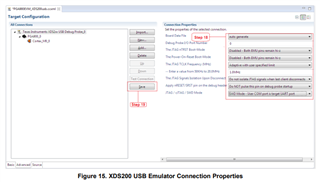

    您是否还可以共享您的目标配置设置? 屏幕截图正常。 是否使用 XDS110 调试器?

    您的目标配置设置似乎缺少我的几个属性。 遗憾的是、您好像在使用 XDS200 调试器、同时我使用了 XDS110 调试器。 我目前无法访问 XDS200 调试器、因此我的帮助会受到限制。 但 从 PGA900 软件快速入门指南中、以下是在 CCS 中编译目标配置文件时应使用的设置:
    我在构建目标配置文件以链接到修改后的.gel 文件时采取额外步骤:
    因此、我最终在.ccxml 文件中添加了这个额外块:

    打开 Uniflash 时、选择刚创建的目标配置文件:
    我收到.gel 文件加载错误、但没关系:
