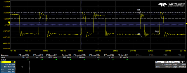

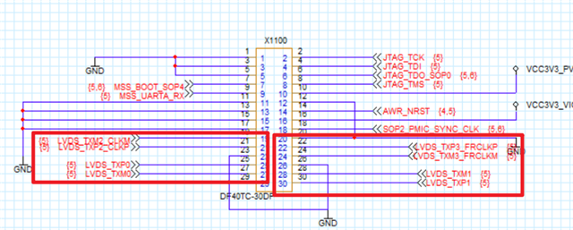

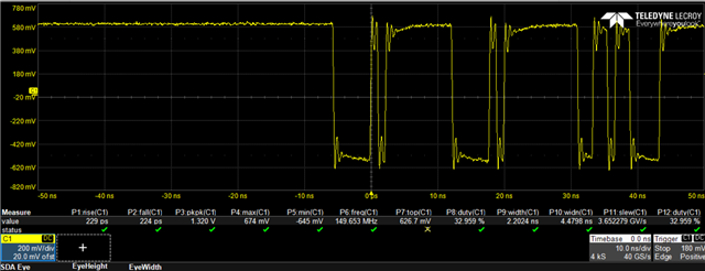

  我们使用 AWR2944 LVDS。 我们测量了 LVDS 的电压、它已超出数据表中的范围。 附上了原理图和布局。 最大和最小电压超过 600mV。 是否存在风险?
    您好:
    在此测量过程中是否端接 LVDS 信号? 请分享测量设置的方框图。

    我们根据您的建议使用 96.7 欧姆电阻重建环境。这种情况确实有所改善。但振荡已导致差分信号的高低电平超过±250mV。 是否存在错误识别的风险?
    此致!
    Yilin Wang。
    您好:
    振荡可能是由测量设置引起的。 如果使用低带宽无源探头、引线的额外电感会导致这种类型的振铃。  如果要正确测量这些信号、需要使用高带宽差分探头(如 N5381B) 和高带宽示波器。 您目前使用的是哪种探头?
    您是否尝试过将雷达连接到接收器并确认您是否可以接收正确的数据?
