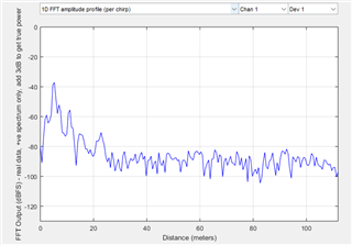

我针对以下场景配置了 EVM:
我的设置如下所示:
AWR2944 距离角反射器 5m、侧长为 0.1m (RCS 27.6m^2)
我得到了以下测量结果:
我确认、如果没有角反射器、5m 范围内的静态环境反射会低于–55dBFS、因此–40dBFS 的信号功率能够准确地反映反射器信号功率。
根据理论计算结果、我得到了相同的该配置信号功率、但本底噪声预计为 20dB 以下、即代替–103dBFS、约为–123dBFS。
实验中不存在其他噪声源。
我在此处阅读 IWR6843AOPEVM:SNR 计算 — 传感器论坛-传感器 — TI E2E 支持论坛 、它们的相位噪底水平约为~13dB、应添加这些论坛以关闭链路预算。 但适用于 IWR6843。 我在徘徊、是否可能是我们观察到 20dB 差异的原因。 AWR2944EVM 需要考虑的相位噪声水平是多少? 它是来自 Cristal、然后可能通过更换来改进、还是芯片本身限制了 FN?

    多个附加输入:
    1 我将角反射器移至 7m 距离、并观察到呈现的 FFT 输出信号功率。 我可以根据 40*log10(7/5)~6dB 的规则预计信号功率会发生变化、但我只在“零速度区间与高速区间图“中观察到 3-2dB 的差异。 这是一个非常基本的指标、表明某些功能无法正常工作。
    2、两个图之间本底噪声差异的原因是什么-“零速度区间与高速区间“和“1D FF 振幅曲线(每个线性调频脉冲)“:
    我建议差异来自多普勒 FFT 处理增益,即 10*log10(Ndoppler),在我的例子中 Ndoppler=384,所以差值应该~25dB,但我看不到这一点。 因此、我不能正确理解差异。

    我想出了几件事:
    1.我们在 “1D FF 振幅曲线(每个线性调频脉冲)“中看到的确实是距离后 FFT 图、它根据一些内部 dBm 2 FS 缩放进行缩放、这与我的微积分不匹配、但无论如何、这就是问题的关键。 因此、该图中相对于 ADC 输出的处理增益为 10*log10 (fft_range)。
    2.在  “零速度区间与高速区间“处,我们观察到循环数的额外处理增益,即,在我的例子中为 64,但不包括帧中线性调频脉冲的整数,它被划分为 6 种配置。 因此、这里相对于 “1D FF 振幅分布(每个线性调频脉冲)“ 的处理增益为 10*log10 (64)=18dB、这与我观察到的结果相符。
    3.重复测量后,我确实观察到 7m 和 5m 范围内信号功率差异的 6dB(必须关闭/打开 mmWave Studio ),所以这个问题也是封闭的。
    4.基于上述所有情况,现在的 SNR 差异是 13dB 而不是我之前提到的 20dB。 可能是 13dB 来自相位噪声、如  IWR6843AOPEVM:SNR 计算 — 传感器论坛-传感器 — TI E2E 支持论坛中所述 ?

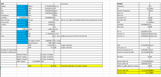

    尊敬的 Arie:
    我使用您的数字进行计算、我得到的数字非常接近您的测量值。 请检查以下内容。
    Aydin
    您好、
    感谢您剪切电子表格。
    我看到您对 Ant 损耗采取了 10dB、这是相当大的。 根据我的测量、2944EVM 的 Tx Rx 对应的值应该约为 4dB。 那么、您是如何将其设置为 10dB?
    对于 TX-Rx 相位噪声、也使用 10dB。 你确定它是如此高吗? 晶体 PH 和芯片内部 PN 之间有何划分?
    Arie
    尊敬的 Arie:
    10dB 值不仅仅是天线损耗、还包括集总裕度、涵盖了所有实际的非理想因素、TX/RX 相位噪声、PCB/天线/馈送损耗和一般系统裕度。 晶体相位噪声和内部 PN 之间的特定分离不可用、但与系统团队沟通时、匹配实验室测量所需的总裕度通常位于该范围内。
    Aydin
