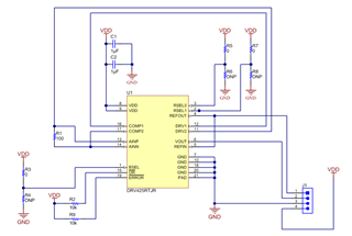

您好、我正在为高温磁场感应应用测试 DRV425 (DRV425QWRTJRQ1) 传感器、存在传感器在 125C 至 150C 温度下运行的问题、但在没有外部施加磁场的情况下、随机输出将获得高电平引脚 (3.3V)。 即使在下电上电后、传感器也会保持这种方式、并且需要在恢复之前恢复到几乎室温。 虽然芯片的额定温度只有 125°C、但我在后续测试中看到它在 120°C 下发生。
当传感器输出达到最大值时、会标记“错误“引脚、使传感器看起来仍然正常工作、只是没有响应。 芯片内部是否存在数据表中未列出的热关断? 我目前使用内部稳压器提供 1.65V 的偏置、但这会导致问题发生。 我已经测量了稳压器的输出并在问题发生期间保持~1.65V。
此外、运行传感器时、我还得到了我假设在~409kHz 下驱动补偿线圈产生的输出波形高达 480mV 的噪声、而我计划在我的应用中对此进行滤波、我看不到数据表中列出的这种噪声水平、并想确认预期噪声水平是多少?
有关这方面的任何想法或建议都非常感谢、因为我想在可能的情况下将磁通门质量传感器集成到我的设计中。
    我还应说明、当传感器输出处于最大电压时、我假设补偿线圈噪声仍然存在。 此外、在故障状态下、即使将传感器电压增加到 5V、输出也会攀升到 5V 输出。

    1. 如何测量器件的温度?
    2. 为了更好地理解、您的 150°C 测试目标是对器件进行应力测试吗?
    3. 发生这种闩锁时、器件是否会在 25°C 下恢复正确?
    4. 保持在 125°C 或以下吗?
    5. 这是 CSA 输出端还是补偿线圈引脚上的输出噪声?
    6. 您有多少器件在 125°C 以下出现了这种行为? 是一个器件还是多个器件? 它的可重复性如何?
    感谢您提前做出澄清、
    Joe
    您好 Joe、
    感谢您的答复我将尽力回答所有问题。
    1.我在温度室中运行传感器,用热电偶测量环境温度
    2.是的 150°C 可能是设备在使用中看到的最大值,尽管这种情况很少见,但我需要确认它在这个温度下工作,即使精度规格降低。
    3.我尝试过循环单个设备几次,但随着时间的推移它变得更糟,现在它不会解锁。 我已尝试施加外部磁场、它将从 3.3V 降至 1V、但电流消耗会增加至 35mA、一旦移除外部磁场、它将再次闩锁。
    4.我见过它在测试过程中试图锁住大约 120C 一次,但在温度降低几度后,它回来了,然后直到大约 150C 才再发生
    5.噪声是在 VOUT 引脚上,虽然我已经注意到噪声会随着时间的推移而波动,有时它只是几 mV,其他时间它会变为~400mV ,似乎没有什么导致它的模式. 我可以从外部设备拾取 60Hz 噪声、但该频率似乎稳定且很高、其他任何东西都不例外。 我从烤箱中拉出一些引线进行测试、这可能会导致额外的噪声拾取、但对于外部设备来说、频率似乎非常高。
    6.我用两个器件尝试过,两个器件都有相同的故障,但每个测试和器件之间的确切温度是不同的 ,虽然它总是大约 130-155°C 我将焊接第三个,然后再试一次,看看是否没有 CSA 在电路中,问题仍然发生。
    如果您有任何其他问题或想法、请告诉我。
    在之前的测试中、我只是将 DRV425 器件焊接到 QFN-20 测试板上、并未使用评估模块板。 但是、在订购评估板以确认其功能后、评估板的电路图与数据表中推荐的电路图会有所不同。 到目前为止、我一直按照数据表中所述连接测试、而不是评估板。
    数据表中具有 COMP1-AINN、COMP2-DRV2、DRV1-AINP、AINN 和 AINP 之间具有电阻器
    该评估板具有 COMP1-DRV1、COMP2-AINN、DRV2-AINP 以及 AINN 和 AINP 之间的电阻器
    数据表的第 19 页还说明:考虑补偿线圈连接到补偿线圈驱动器输出端的极性。 如果极性不正确、即使在低初级电流电平下、驱动器输出也会驱动至电源轨。 In
    在这种情况下、请将 DRV1 和 DRV2 引脚的连接交换到补偿线圈。
    我重复使用评估板进行测试、以确定这样是否能解决问题;虽然评估板上的增益要低得多、但由于数据表提供的电路不正确、噪声也可能较低。 将在测试后使用更多数据进行更新。

    您好 Joel、
    感谢您的耐心并提供所有这些信息。
    我不希望它们在这两种设置之间有区别、但如果您看到一种、请告诉我。
    在数据表中、我们广播一组潜在的连接、而对于 EVM、我们广播另一组连接。
    两者都已将分流电阻的两个节点正确连接到集成放大器的输入、并且都通过 DRV 输出驱动内部补偿线圈引脚。
    数据表显示了在 DRV1 和 COMP1 路径中放置分流器时的正确连接、EVM 显示了用于将其放置在 DRV2 和 COMP2 路径中的正确分流器连接。
    总之、如果 EVM 显示出不同的结果、我会感到非常惊讶。 我想看看在 130°C 至 155°C 范围内是否有任何数据。
