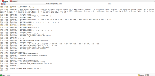

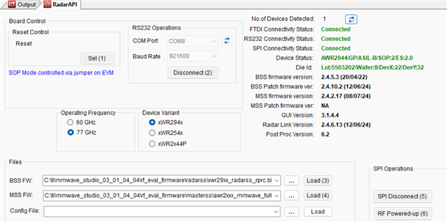

我当时尝试通过 DCA1000 和 AWR2944EVM 组合收集数据。 我遵循了 TI 网站上提供的相关说明。 但是、FPGA_DONE_LED(以黄色圈出)未点亮(尽管我们之前成功地使用它们收集了数据)。
mmWave Studio RadarAPI 显示已成功连接到雷达模块
然而、在进入 FPGA 连接阶段后、似乎没有建立成功的连接

    我不理解您的问题。 连接了 FTDI 端口。 您还在寻找另外两个端口? 不需要更多端口。 只需使用最后一个 FTDI COM 端口进行连接
     例如、在本例中、您应将其设置为 COM8
