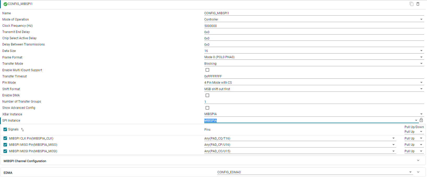

您好、
我尝试启用基于 HECR 演示的 MIBSPIA 接口、该接口应该朝向 FTDI。
出于某种原因、我看不到任何信号。 您能给我看一下吗:
我将 MIBSPIA 配置添加到了 MSS.syscfg:
在配置中、我禁用了 EDMA、愿意直接发送内容。
我写了下面的短 main (),它应该只是触发 SPI :

我看到 R144 的目标是看到 SPI CLK、但没有看到任何内容。
请提供帮助。
Arie
