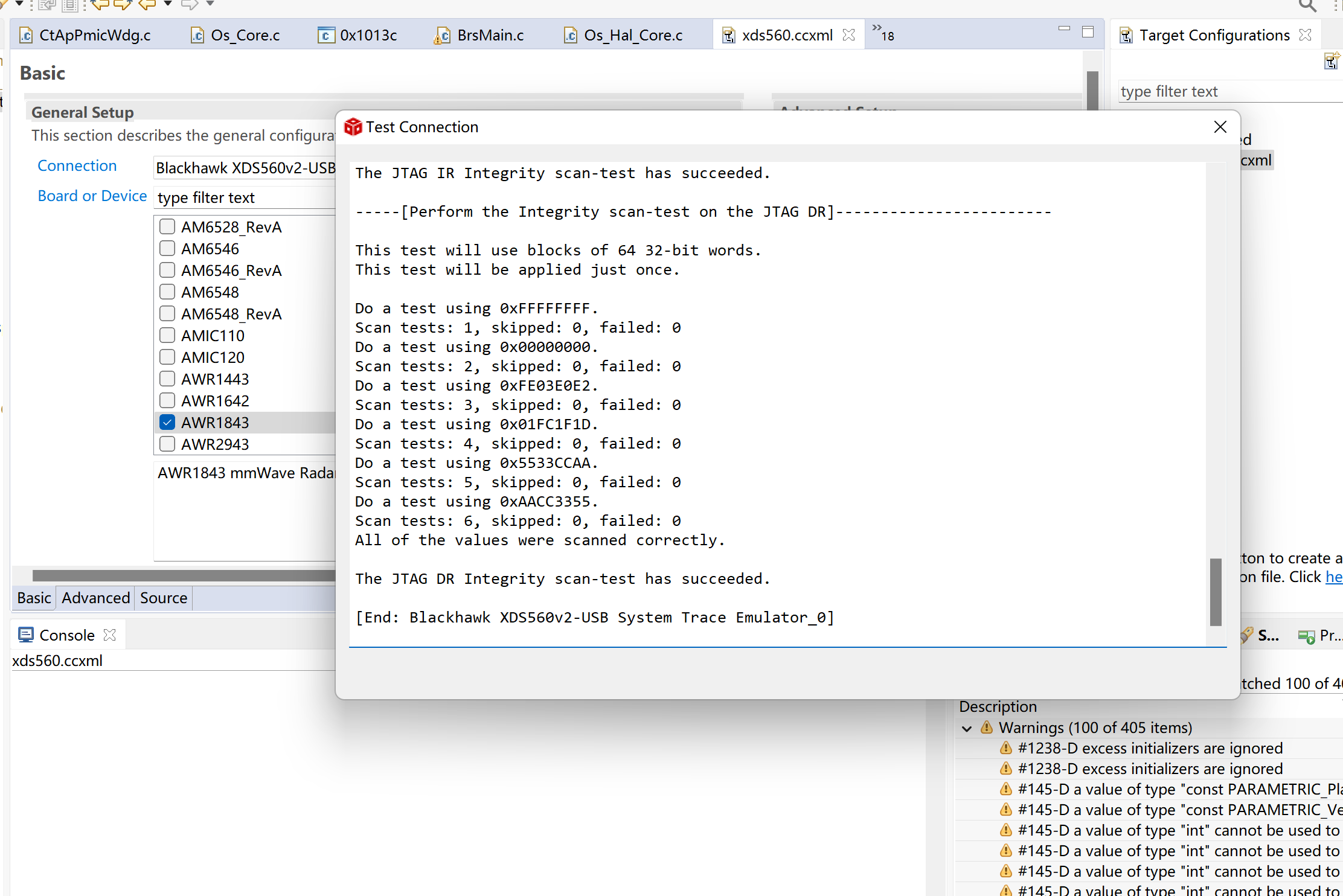

客户正在进行应力测试、测试其 AWR1843 模块的稳健性。 他们在使用 XDS560 和 AWR1843 方面拥有丰富的经验
他们最近更新了 APP 中的代码、并发现在应力测试期间器件停止 、但当他们将 XDS560 连接到 AWR1843 时、  调试器显示以下错误
该模块确实正常工作、 因为它们看到 AWR1843 消耗足够的 2.4W 功率。
我怀疑他们对 JTAG 的引脚进行了引脚多路复用、但事实证明这不是原因。
您能否帮助判断调试器为何无法根据日志连接到器件?
