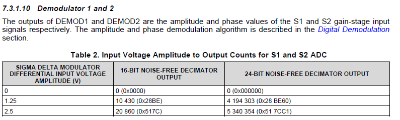

我不了解 S1/S2 增益级和解调器单元的规格。 在数据表中、S1/S2 的最大输入电压额定值为 2V。 但提到的是 2V 电压。 这个 2Vp 是每信号 (sxp/SxN) 还是 Vpp 还是 VRMS、还是其中两个引脚之间的电压? 在我的应用中、次级信号是全差分信号、没有接地。 我希望使用解调器 ADC 范围的最大值来实现更高的精度。
解调器的额定最大电压为 2.5V。 我怎么会这样呢? 是这 4 个范围均为 0-2.5V 的独立 ADC、还是这两个差分 ADC、以及如何测量电压范围。
请告诉我、使用最大 ADC 范围时必须使用哪些设置、以及如何获得数据表中所述的值:

    [报价 userid=“672429" url="“ url="~“~/support/sensors-group/sensors/f/sensors-forum/1589492/pga970-lvdt-secondary-voltage ]在数据表中、S1/S2 的最大输入电压指定为 2V。 但提到的是 2V 电压。 该 2Vp 是每信号 (sxp/SxN) 还是 Vpp 还是 VRMS、还是其中两个引脚之间的电压?
    单端信号的最大电压为 2V。 有一个内部偏置电路、只要输入电压处于 0.05V 至 2V 范围内(使用内部共模)、就会使输入进入建议的范围内。
    解调器的最大电压额定值为 2.5V。 我怎么会这样呢? 是这 4 个范围均为 0-2.5V 的独立 ADC、还是这两个差分 ADC、以及如何测量电压范围。
    有两个差分输入 ADC:
    2.5V 最大值是峰峰值。
    最大化解调器范围所需的设置将取决于在 S1/S2 引脚上预期的输入信号。

    在没有 LVDT 的情况下进行测试的一种方法是将初级励磁输出馈入次级输入。 我看到客户使用 RC 滤波器向初级侧添加延迟、以便测试相位检测、并使用缓冲器+增益/衰减来改变振幅。
    例如、您可以将初级励磁设置为其最大输出、即 1.5Vpp。 然后、您可以在 S1/S2 增益级上使用 1.67 的增益来在解调器处看到 2.5V 电压。 您必须将 VCM 设置为 1.25V、以确保不违反解调器的输入规格。
