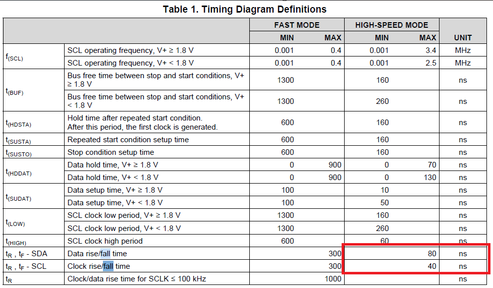

关于热传感器的 μ I²C 速度:
对于 SDA tf 最大值:80ns、这是否意味着任何超过 80ns 的下降时间都将违反规范? 我的理解是否正确?
Jeff
    上升/下降时间是复制自 I2C 标准的指南。 TMP108 器件在响应上升/下降时间时不执行任何操作。 当 TMP108 必须下拉 SDA 以发出 ACK 信号或传输数据时、预计能够满足此处所述的下降时间指导原则。
    尊敬的 Ren:
    明白了、谢谢!
    Jeff
