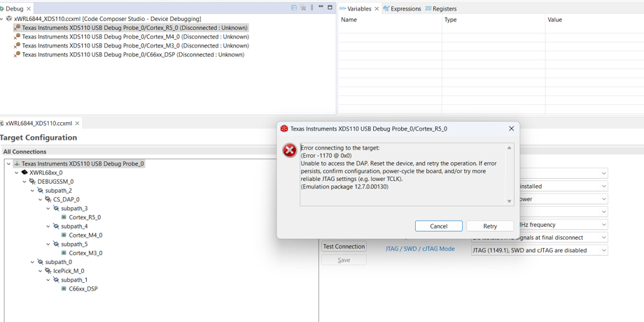

我正在尝试将 R5F 内核与 XDS110 调试探针连接。 我与 XDS110 的测试连接成功。 启动目标配置后、无法连接 R5F。 它给出以下误差。
image.png我能够与 Cortex M3 和 M4 连接。 但是、R5F 和 DSP 内核会给出相同的误差。 我是否需要将目标板设置为任何特定的 SOP 模式以与 JTAG 连接?

    感谢您联系到 AWRL6844 上的调试问题。 如果您尚未浏览 SDK CCS 设置和使用指南、 以了解器件的一般调试流程。  我们强烈建议使用 最新的 MMWAVE-L-SDK 6.1.0.1、因为这将是最稳定的软件。 此外、从 SDK 6.0.4.1 开始、我们已经迁移到 CCS 20、因此我们建议 根据 SDK 6.1.0.1 软件要求迁移到 CCS 20.3.1。
    我是否需要将目标板设置为任何特定的 SOP 模式才能与 JTAG 连接?
    只需确保 SOP0 设为高电平、SOP1 设为低电平,从而将器件设置为功能模式 — 请参阅下图。

    这是 TI 推荐的 SDK、是 TI MCAL 的一部分、用于我们的生产软件。 如您所述、我检查了器件是否处于功能模式。 根据本 SDK 用户指南、我们使用 CCS 1271。 这与 JTAG 连接是否存在任何已知限制?
    我们使用的是生产板、而不是 EVM 模块。 您可以提出此行为的可能原因吗?
    我们使用的是 SDK“mmwave_l_sdk_06_00_02_00"。“。 该文件是从 TI 安全源和 MCAL 接收的

    通过 JTAG 连接没有已知的限制。

    请更新 至 最新的 MMWAVE-L-SDK 6.1.0.1、并  根据 SDK 6.1.0.1 软件要求迁移到 CCS 20.3.1。 MMWAVE-L-SDK 6.0.2.0 是 APL 预发布软件、功能不完整且经过全面测试。 我还会更新 MCAL 3.1.3.0 以确保所有软件都是最新的。 这可以在 AWRL6844 的安全资源文件夹 v1.19 中找到。
