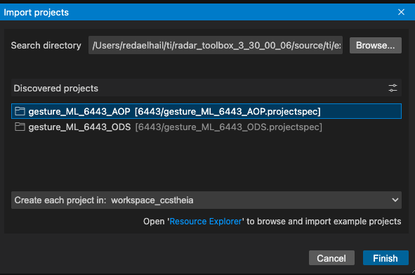

您好:
正如您在图片中看到的、我尝试打开一个项目、然后我收到此错误、到目前为止我找不到任何解决方案。
请您提供一些帮助吗?
    您好:
    除了下载 Radar Toolbox 和 CCS 20 之外、您是否还安装了 mmWave SDK 3.6?
    Pedrorm
    我使用的是 MacBook、我能够在上面获得雷达工具箱、但 SDK 仅与 Windows 兼容。 因此、我明白、除非我使用 Windows 笔记本电脑、否则这基本上不起作用。 我是对的吗?
    您好:
    是的、我们强烈建议使用 Windows。 我们对 Linux 的支持也有限、需要执行额外的步骤、但 TI 的毫米波传感器产品通常都不包含 Mac 支持。
