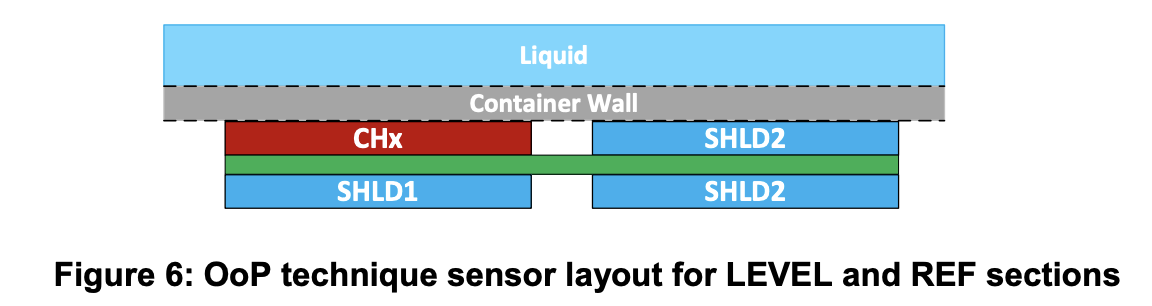

尊敬的先生或女士:
我想使用电容式感应解决方案来测量容器内的液位。 对于我的特定应用、我需要按照应用手册 TIDA-00317 中所述的异相方法、将 16 对电极连接到 TI。
我想问您是否有增加 FDC1004 中可用通道数量的解决方案。 我一直在尝试一些原型设计、其中我将带多路复用器的 FDC1004 连接到几对电极、但信号会饱和(我尝试在没有 capdac 的情况下进行差分测量、并使用 capdac 进行单次测量)。
我们是否可以在应用中使用任何其他电容检测芯片? 是否可以在致电 TI 传感器工程师来讨论这一点? 我们的最终目标是将芯片集成到产品中、该产品将销售给客户、每月约 15K 个器件。
