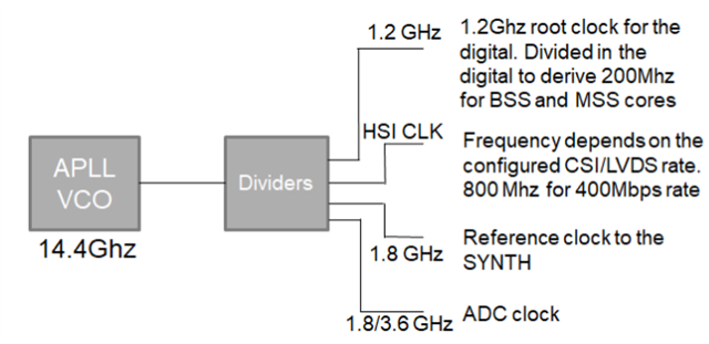

我想知道:
(1) 合成器的参考= 40MHz?
(2) 在 MRR 演示的 USRR 操作模式下、带宽很大、因此多普勒频谱会随之出现。 按照权变措施的说明、是否可以通过在不使用抖动的情况下微调空闲时间或 TC 来消除或减少这种现象?
    您好、
    请在行中找到答案。
    合成器的参考时钟源自 APLL、频率为 1.8GHz。 40MHz XTAL 是 APLL 的基准。
    2.我需要更多的时间来回答第二个问题。 请允许我等一段时间、直至星期一 EOD 提供答复。
