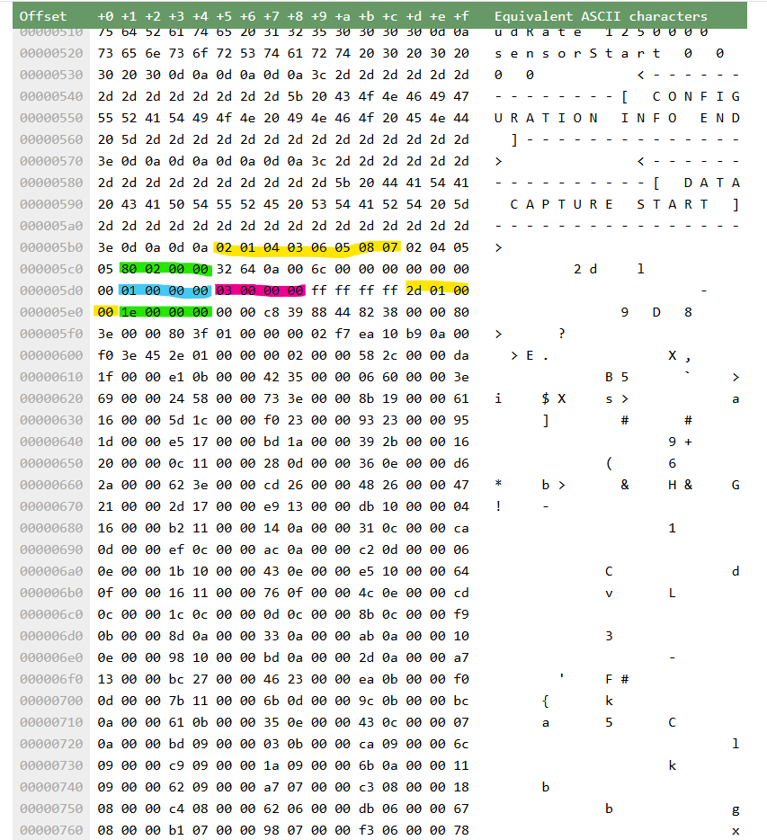

下面是我从 6432 雷达 SOC 评估板收集的短日期转储。 第一个黄色高亮显示的是魔幻词。 蓝色高亮显示检测到的物体数量 (1)。 粉色高亮显示有 3 个 TLV (Num TLV)。 这是我被咬的地方。 我认为第二个黄色突出显示、即 12d 十六进制= 301 十进制、应该表示 TLV 标头的前 4 个字节、即“类型“。  如何解释类型的 301 十进制? 我认为有效的类型编号范围从 1 到 9 之间,但 301 是远远大于这些。 问题 2、第二个绿色亮点是 1e、等于十进制的 30。 有效载荷如何为 30 字节? 这是什么意思? 我怀疑我是否知道这实际上是什么类型,然后我会明白。 请提供帮助。
    如果重要、CONFIG 文件中的 guiMonitor 位是:  guiMonitor 2 3  0 0 0   1 1 0 1 1 1 1      、但混淆的是我只使用了 13 个变量中的 11 个、因此我不确定 guiMonitor 中变量/参数的每个匹配情况。 我看到的文档显示未使用 NoiseProfile 和 rangeDopplerHeatMap。 因此、这两个字符串中可能没有数字表示 PointCloud=2、RangeProfile=3、RangeAzimutHeatMap=0、statsInfo=0、presenceinfo=0、 adcSamples=1...请也确认这一点、以便我知道如何解释上述 guiMonitor 配置
    您好、
    请参阅此处
    http://dev.ti.com/tirex/local?id=Understanding_UART_Data_Output_Format PackageID=radar_toolbox
    Nate
