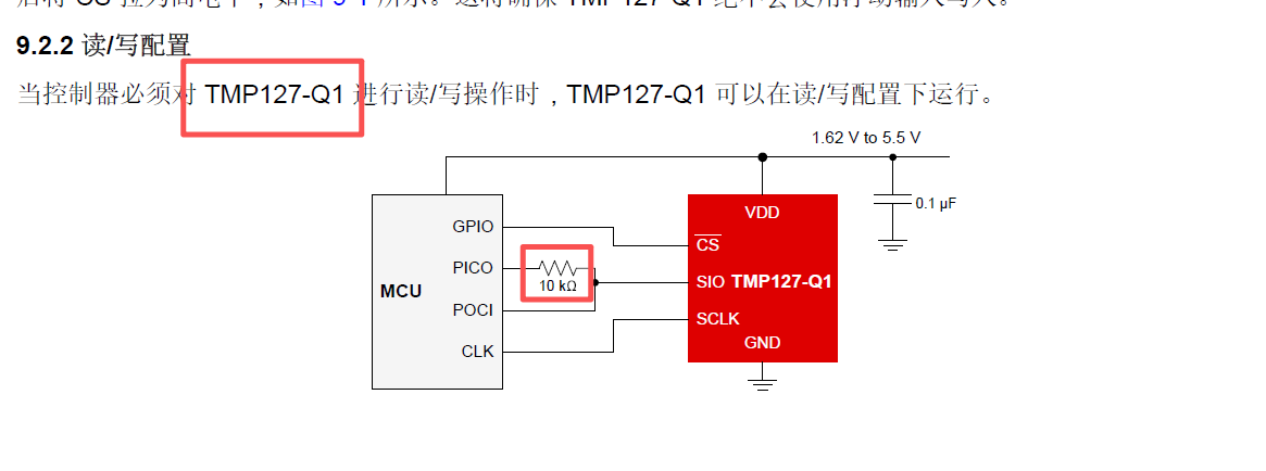

我可以问、如果该温度传感器使用四线制 SPI 通信系统并需要支持 10M 的波特率、那么此隔离电阻器的适当电阻值是多少? 如果您需要提高费率、请详细说明在哪里以及如何做到。 例如、该电阻器的电阻值应降低到多大程度、或在其他地方如何降低。 谢谢!
    您好、Tony、
    您可以在 3 线或 4 线配置中使用 TMP127。 4 线制表示您打算读取和写入传感器、而 3 线制纯粹用于读取传感器数据。
    我将与我们的后端团队核实隔离电阻器和波特率的建议值、并将在我有更新时立即跟进。
    哈利
    请尽快回复我。 谢谢!
    您好、Tony、
    感谢您的耐心。 由于 TMP127 不是 UART 接口、因此与器件连接时没有波特率。 至于隔离电阻器、仅当您打算写入器件时、PICO 上才需要隔离电阻。 如果您确实计划根据数据表的布局建议写入传感器、我建议使用 10k Ω 电阻器作为隔离电阻器。
