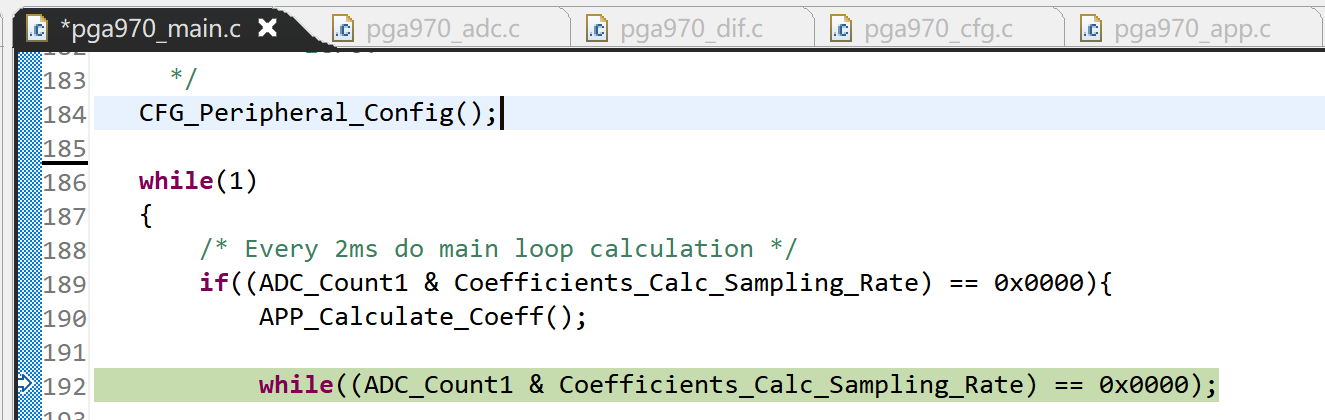

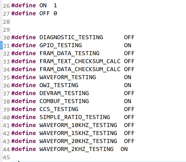

在调试期间、程序卡在该循环中、因为 ADC_Count1 保持在其初始值 16。 我正在通过 SPI 向 PGA970 寄存器发送数据、但 COMBUF 中断也不会被触发。 什么原因可能导致此问题? 是否需要设置任何配置? image.png

    是的、我使用的是通用固件。
    正如你可以在下面的屏幕截图中看到,我成功地写信0xAACOM_DIF_TO_MCU_B2,但COMBUF_RX_BUF[0]仍然0. 这表示未触发中断。
    但是、当我刷写程序并直接运行它(在非调试/独立模式下)时、我修改了代码、以在中断例程中将 GPIO1 设置为高电平作为测试标志。 只要中断发生、GPIO1 就会设置为高电平。 在独立模式下为器件上电后、我使用万用表在 GPIO1 上测得 3V 电压、确认COMBUF中断正在发生。 ADC 中断的行为方式完全相同(在独立模式下工作,调试失败)。
    我已经检查了调试中断设置、看起来是正确的。 如附加设置中所示、仅对“当装配步进时“选中“禁用中断“。 但是、即使我在调试会话期间处于“运行“状态、中断仍然无法触发。
    我注意到论坛上的另一位用户出现了同样的问题、但当时似乎尚未解决:【参考译文】PGA970:无法进入 ADC 中断处理程序 — 传感器(参考译文帖)(只读)-传感器(参考译文帖)— 设计支持- E2ETm
    尊敬的 Dan:
    您是否在 COM_RX_INT_ENABLE 寄存器中启用了中断?
    请注意,我们对固件的支持有限 — 请参阅此处的 PGA970 支持模型:  【常见问题解答】PGA900 和 PGA970 的 E2E 支持模型是什么?
    以下链接包含一些与 CCS 中调试相关的常见问题解答:  【常见问题解答】PGA970:是否有有关 PGA970 的一般信息和指导?
    Maggie
    是的、我已确认 COM_RX_INT_ENABLE 已启用。
    我知道寄存器配置是正确的、因为正如我在上一篇文章中提到的、在独立模式下运行时、中断会成功触发(我的 GPIO 切换测试确认这一点)。
    该问题严格地孤立于调试会话中。
    1.  未连接调试器时、固件 100%正常工作。
    2. 当我连接调试器并点击“Run"时“时、代码会执行、但中断似乎被忽略。
    3. 我已经在 Debug Properties 中验证、“When running“状态未选中“Disable interrupts“。
    4. 调试器 (XDS200) 或 CCS“Registers"视“视图是否可能会锁定总线并阻止 M0 内核进入 ISR? 我是否需要在调试时启用“实时模式“以允许中断?
