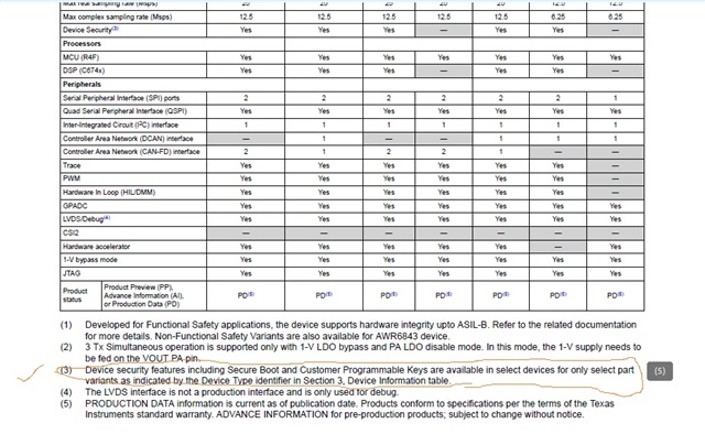

    根据我的理解、AWR6843ISK 包含“AWR6843 单芯片 60GHz 至 64GHz 毫米波传感器“、其在 AWR6843 数据表中提到、支持“安全启动和客户可编程密钥特性“。(随附了数据表中的屏幕截图,以彩色标记)。

    1.如您突出显示的文本中所述、请参阅第 3 节了解可订购器件型号。
    2.无需任何参考设计,您可以在获得新的安全设备后将 EVM 上的部件更换为安全部件。
    请注意:您需要与 TI 签订安全 NDA、TI 才能披露任何安全相关信息。

     根据您的回复、我的理解是、AWR6843ISKEVM 上当前使用的 AWR6843 器件 IC 型号是 不同的、不支持“安全启动和客户可编程密钥功能“。 因此、如果我 需要“安全启动和客户可编程密钥功能“  、则需要将 EVM 替换为新的安全 AWR6843 器件 IC、AWR6843ISKEVM 将获得  “安全启动和客户可编程密钥功能“。

    是的、您的理解是正确的。 您需要购买新的安全型号 soc、并将 EVM 上的 soc 替换为新的 EVM。
    您还需要与我们签订安全 NDA、以便我们分享有关安全的任何技术详细信息。
