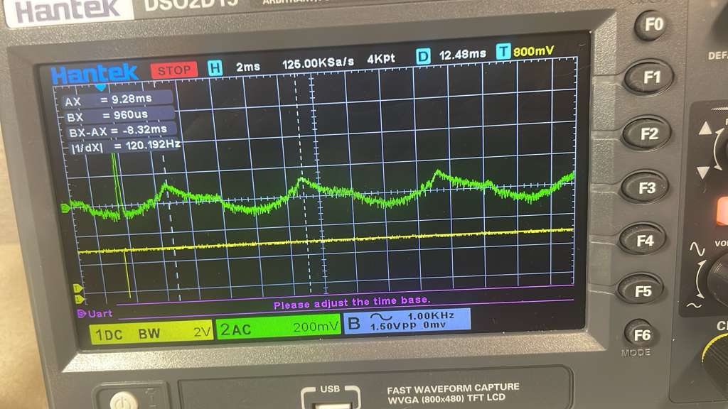

应用:使用外径 3mm x 7mm 轴向圆柱体压电式传感器检测镍镉电池内的电解液位、 平均 K33 为 0.73、平均串行共振频率 (fs) 为 174.28kHz、并联共振 (fp) 为 243.37kHz、电容为 21.02 pF、范围为 18 至 24 pF。
要测量的电解液液位在蓄电池单元内 20 至 300 毫米(包括电解液,塑料和金属电极)。 孔径非常小、因此我们使用小外径 3mm 轴传感器。
我们将 TUSS4470TRTJR 与单静态压电式传感器配合使用。 我们有 50 个样本、平均 Fs 等于 174.28kHz、FP = 243.37kHz、平均电容为 21.02 pF、范围为 18 至 24 pF。 传感器的最大耐受电压为交流 100V/mm、直流为 1000V/mm。传感器连接在 OUTA 和 OUTB 之间。 连接到 OUTA 是一个 RC 滤波器、其中 R 等于 200 欧姆、C 等于 330pF、分别连接到 INP 引脚。 CINN 和 CFLT 电容器组与 TUSS 套件类似。

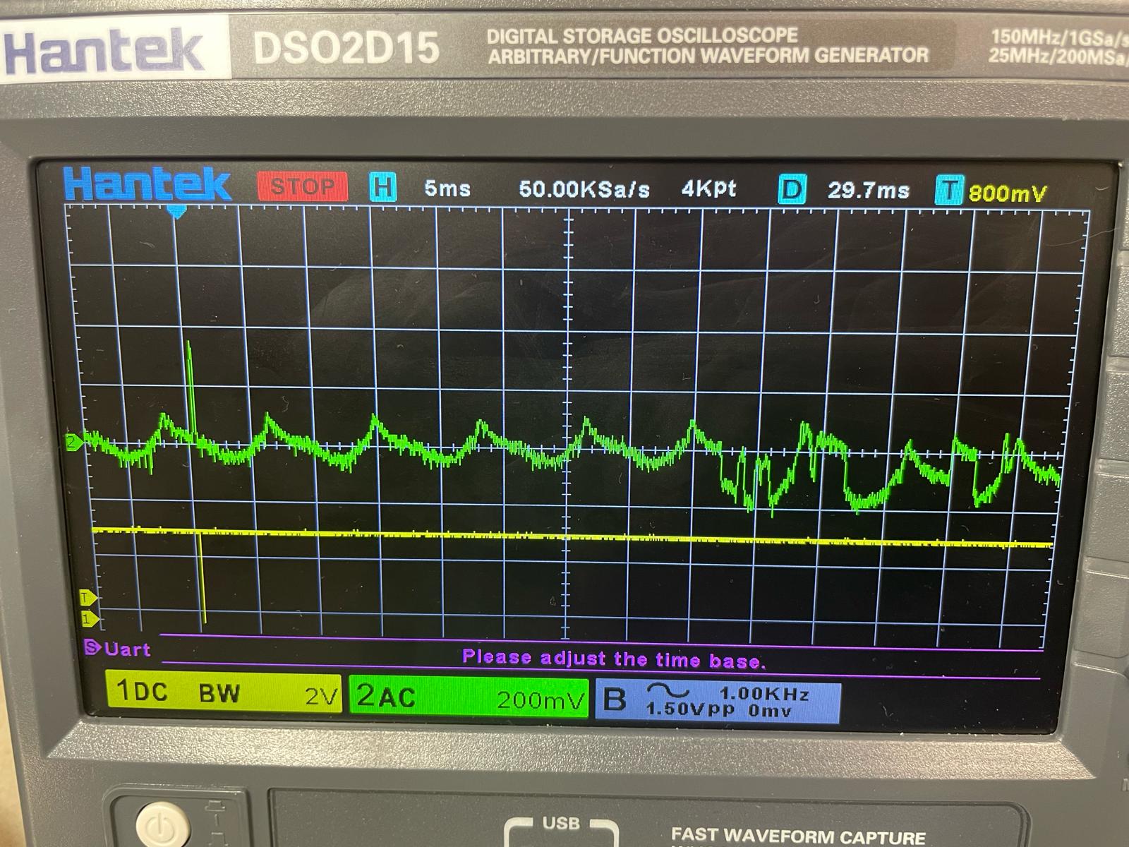

我可以在传感器上看到 IO1、IO2 和突发信号。 在示波器上、我们在 OUTA/GND 和 OUTB/GND 之间进行了数学运算、并看到方波从-VDRV 变为+VDRV 并具有正确的脉冲数。
我的问题是:
1) CINP 和 RINP 是否固定为 R = 200 Ω — 1/4W 且 C = 330pF、40V、或者是否需要根据传感器电容计算?
2) 当我断开传感器并使 INP 保持悬空时,我看到 INP 引脚的爆音。 INP 和 OUTA 引脚位于同一个 Phoenix 连接器中。
4) 我在 Vout 或 OUT4 处看不到回波。
有什么想法为什么? 我的目标是在 10mm 到 500mm 的测试距离下进行一轮 14“铝板试验。
以下是基本参数:
VPWR = 24V
VDRV=我们已尝试过 5V 至 20V 的电压
VDD = 3V3
BPF_CONFIG_1=我们已尝试从 0x1A 到 0x1C。 还尝试了将 BPF 设置为 0x21 和 0x22 的 FP 频率
BPF_CONFIG_2 = 0x00
DEV_CTRL_1 = 0x0B。 我们尝试了 0xC7 和许多其他增益组合
DEV_CTRL_2 = 0x02。 也尝试了 0x00
DEV_CTRL_3 = 0x00 | 0x01。 也已尝试 (DEV_CTRL_3、0x08 | 0x01)
VDRV_CTRL = 0x5F。 还尝试了许多组合、例如 0x00、0x02、0x03、0x4A
ECHO_INT_CONFIG = 0x18。 还尝试了不同的值
ZC_CONFIG = 0xD4。 已尝试 0x00 和 0xB4
BURST_PULSE = 0x05。 已尝试 0x10、0x08、0x05、0x03
TOF_CONFIG = 0x02。
IO_MODE = 1
