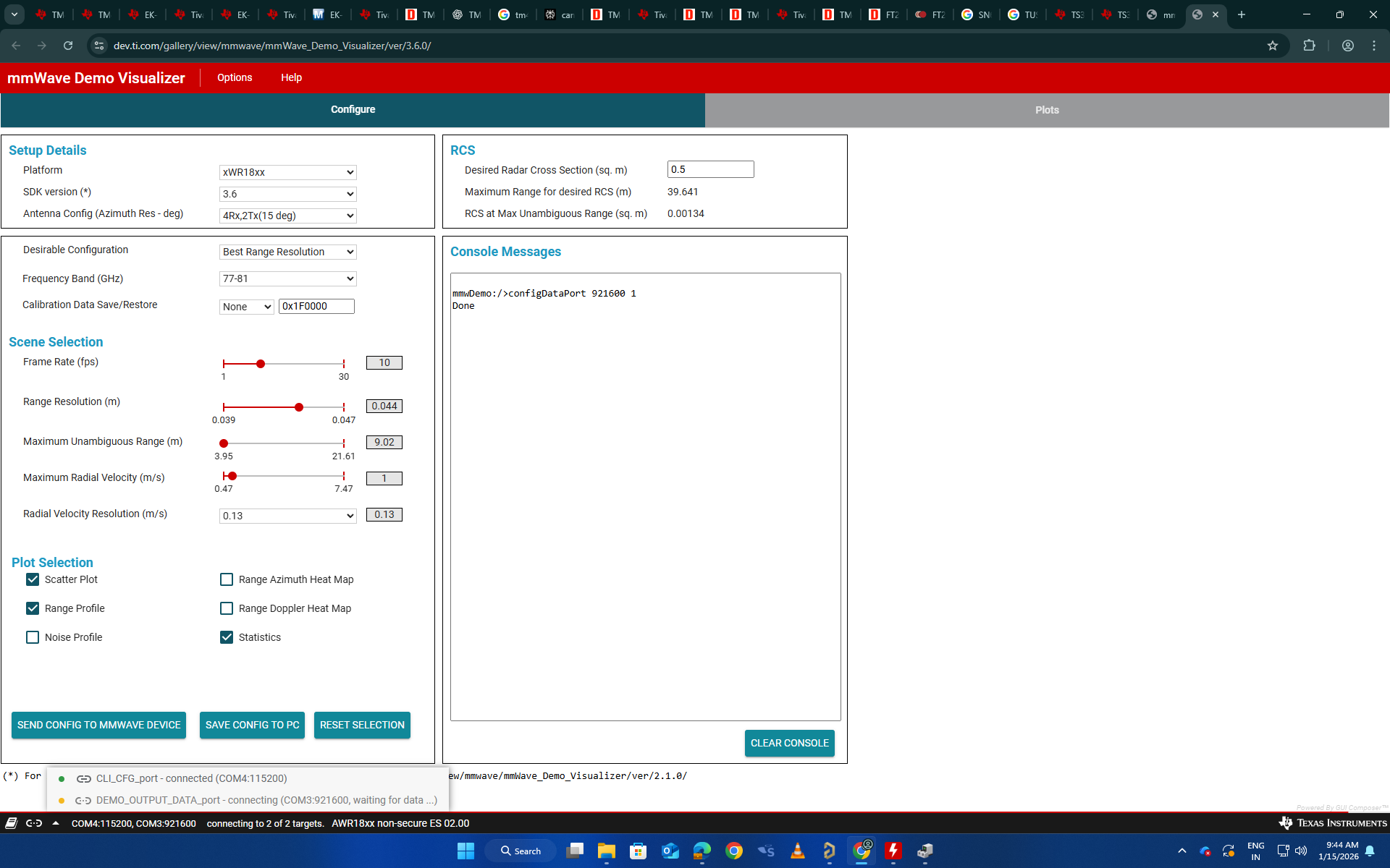

最近、我正在使用定制 AWR1843 电路板、但在尝试通过基于网络的 TI 演示可视化器检查数据时遇到了麻烦。 我们的定制板上没有板载 XDS110 调试器 (IC 器件型号 — TM4C1294NCPDTT3)、该调试器存在于 AWR1843BOOST 参考设计中。 现在、对于我们的电路板、我们已经将 xwr18xx_mmw_demo.bin 的刷写到电路板中、并连接了所有必要的连接、以获取器件数据输出、例如 RS232 RX/TX 到 XDS110 调试器探针、MSS_Logger 到 UART7RX(引脚 17)、位于 XDS110 调试器探针的接头 expensation 引脚上。 现在、当我们在 Chrome 上打开 TI 演示可视化工具并从串行端口选项中选择端口时、发现硬件未显示已连接。 在仔细观察后、我们看到应用程序 UART/CLI_CFG 端口正在连接、并且演示数据输出端口未连接。 为了让您更好地理解、我在下面附上了一张图片-
如图所示、第二个用于演示输出数据端口的端口未连接。 需要您方面的帮助来解决此问题、以便我们可以通过基于网络的 TI 演示可视化工具查看输出的数据。

    您是否还可以提交辅助数据 UART 端口连接(第二个 UART 连接)的硬件原理图审阅、因为我在您的第一次原理图审阅中看到、其中并未包含该原理图。
    您可以在审核申请中包含第二个 UART 连接图/原理图。

    实际上、我们使用跳线电缆将定制板连接到 XDS110 调试探针、因此原理图中很可能没有该器件。 有没有哪种方法可以指导我提出新的硬件原理图审阅(如果这种情况下将包含第二个 UART 连接)?

    您已经为定制电路板提交了审核申请;您可以按照相同的步骤操作。
    此外、您是否可以探索 Radar Toolbox 中存在的基于 CAN 的可视化工具?

    当然、我会提出新的原理图审阅申请。 此外、我还研究了雷达工具箱中基于 CAN 的可视化工具、在一份文档中、我找到了如何将 CAN 驱动器集成到 1642 板中、因此我尝试在 1843 的中距离雷达示例中实现相同的逻辑。 我已附上我所关注的文档链接以供参考-
    https://www.ti.com/lit/an/spracg9/spracg9.pdf?ts = 1769664933970&ref_url=https%253A%252F%252Fwww.google.com%252F
    另外、我上次 尝试将 xer4f 从以下位置加载到电路板中-“C:\ti\mmwave_sdk_03_06_00_00\mmwave_sdk_03_06_00_00-LTS\packages\ti\drivers\canfd\test “、但我们仍需要刷写.bin 文件、以便初始化 CAN。 如果需要执行任何其他步骤、请告诉我、如果我的方向有误、请纠正我。

    今天、我们从以下位置刷写了中距离雷达 demo.bin:C\ti\radar_toolbox_4_00_00_05\source\ti\examples\Automotive_ADAS_and_Parking\medium_range_radar\prebuilt_binaries\xwr18xx_mrr_demo.bin
    它包含 CAN-FD 初始化。 现在、当我们通过 mmWave CAN Visualizer 和 PCAN 视图检查数据输出后、没有数据。

    我认为默认情况下、演示配置为通过 UART 流式传输数据、您能否查找配置部分并检查它是否配置为在 UART 或 CAN 上流式传输数据?

    您能否帮助我们说明如何检查 mss_main.c 是否配置为在 UART 或 CAN 上流式传输数据??
    在另一个线程上、我还要求帮助我们初始化经典 CAN 而不是 FD、因为最后一天、当我们测试所有其他 demo.bin 和我们的一个工作.bin 文件时、它正在刷写、但之后 CAN 上没有数据。
    这可能是因为我们使用的 CAN 控制器 ( TJA1042BT/0Z) 吗?
    此外、您还能帮助我们检查 SoC 是 AWR1843 正在发送还是接收任何线性调频脉冲信号吗? 在这种情况下、如果天线本身没有传输、则没有任何东西会反射回接收天线、因此 UART 或 CAN 上可能没有数据输出。

    尊敬的 Ratul:
    可能是因为我们使用的 CAN 控制器 (TJA1042BT/0Z)??
    我来检查一下。
    您还能帮助我们检查 AWR1843 SoC 正在发送还是接收任何线性调频脉冲信号。 在这种情况下、如果天线本身没有传输、则没有任何东西会反射回接收天线、因此 UART 或 CAN 上可能没有数据输出。  [/报价]
    为此、您可以使用 CCS 并直接检查存储器转储。
    建议您浏览 TRM、在其中可以找到在存储器中查找 ADC 数据的确切位置、还可以进行处理。

    尊敬的 Ratul:
    您还可以查看数据处理链 (DPC) 文件夹、您可以在其中测试处理链。
    该选项可以直接从 CCS 运行。
    路径:“c:\ti\mmwave_mcuplus_sdk_04_07_01_04\mmwave_mcuplus_sdk_04_07_01_04\ti\datapath\dpc\objectdetection\objdetect。
    您可以按照我们讨论的相同步骤加载程序并在 CCS 中运行。
