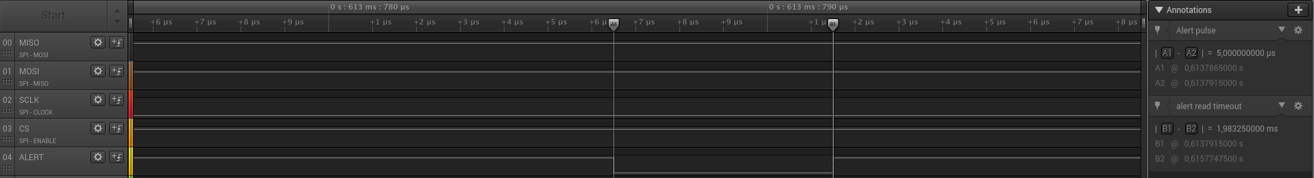

我想在触发模式下使用 TMAG5170A1EDGKRQ1。 ALERT 引脚用作触发器。
我已经按照数据表中所述设置了所有内容、但没有执行测量。 当我读取测量值时、只得到 0。
随附您将找到文件 tmag.xlsx ,其中包含与传感器的完整通信。 我使用逻辑分析仪记录了 SPI、然后标记了各个命令。
首先、传感器被初始化。 然后读出传感器的所有寄存器。 最后、读出所有测量值。

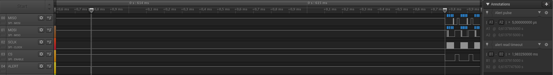

两个屏幕截图显示了从触发到读取的时序。 警报脉冲持续 5 μ s。
为什么此处未触发测量或未传输测量值?

    我认为这些似乎都是正确的。  您是否已验证在主动测量模式(持续转换)下是否确实获取转换数据?
    我注意到的另一项是、您的警报触发脉冲仅约为 5us、但数据表中显示的最大时序为 25us。  您能否尝试将脉冲持续时间设置为完整的 25us、看看这样是否有区别?

    不幸的是、当我将报警脉冲设置为 24 μ s、25 μ s 等时、没有任何变化。

    您能否在将 ALERT 引脚下拉至低电平时检查模拟电压?  有多少个传感器共享此信号、每个传感器都有 4.7kΩ 上拉电阻器? 如果 I/O 过载(如果有效电阻过低)、则可能无法实现触发警报的最小阈值。
