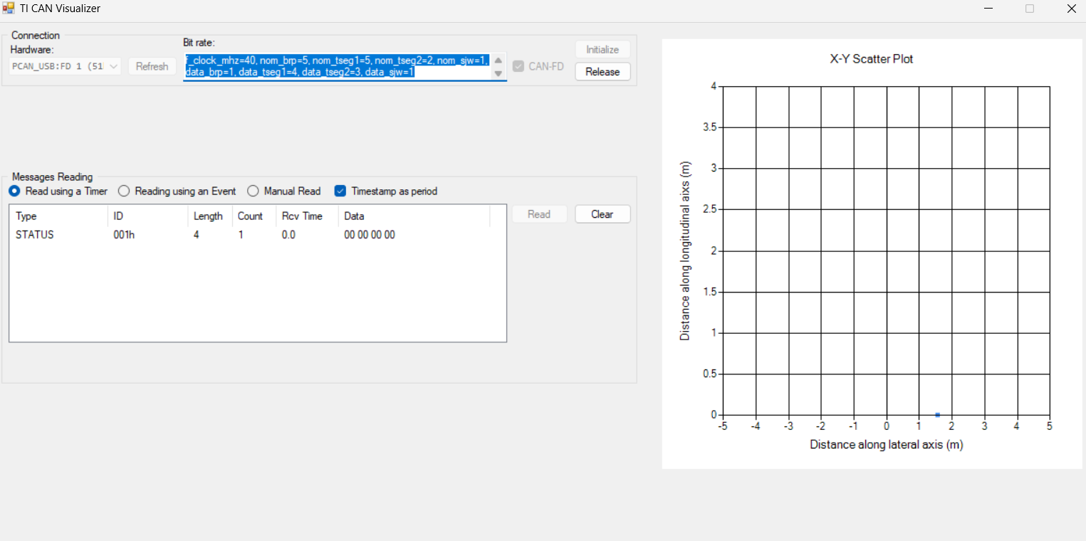

我使用 具有 CANFD 的 PEAK USB 适配器通过 CAN 将雷达连接到我的 PC。我最初尝试  使用上述 xwr18xx_mrr_demo.bin 刷写雷达、并检查 TI CAN 可视化工具上的数据。 当我检查 TI CAN 可视化工具上的数据时、只有在初始化 TI CAN 可视化工具后、消息阅读器盒上才会出现“状态消息类型“。 我在下面附上了一张图片供您参考-

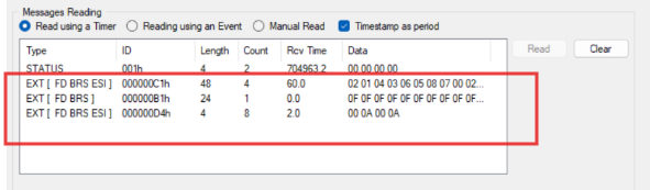

现在、当我重启雷达时、同时保持 TI CAN 可视化工具初始化会在消息对话框中打印一些数据以及“状态消息“。 但仍然没有绘制点。 打印一些数据后、 消息阅读器框中的数据停止更新。 仅当我在保持 TI CAN 可视化工具初始化的情况下对雷达进行下电上电时、数据才会更新。 如果我必须对默认比特率配置进行任何更改、请告知我。 我 尝试过玩比特率,但我坚持 在同一个问题上只有.  为了更好地理解、我附上了下面的图片-

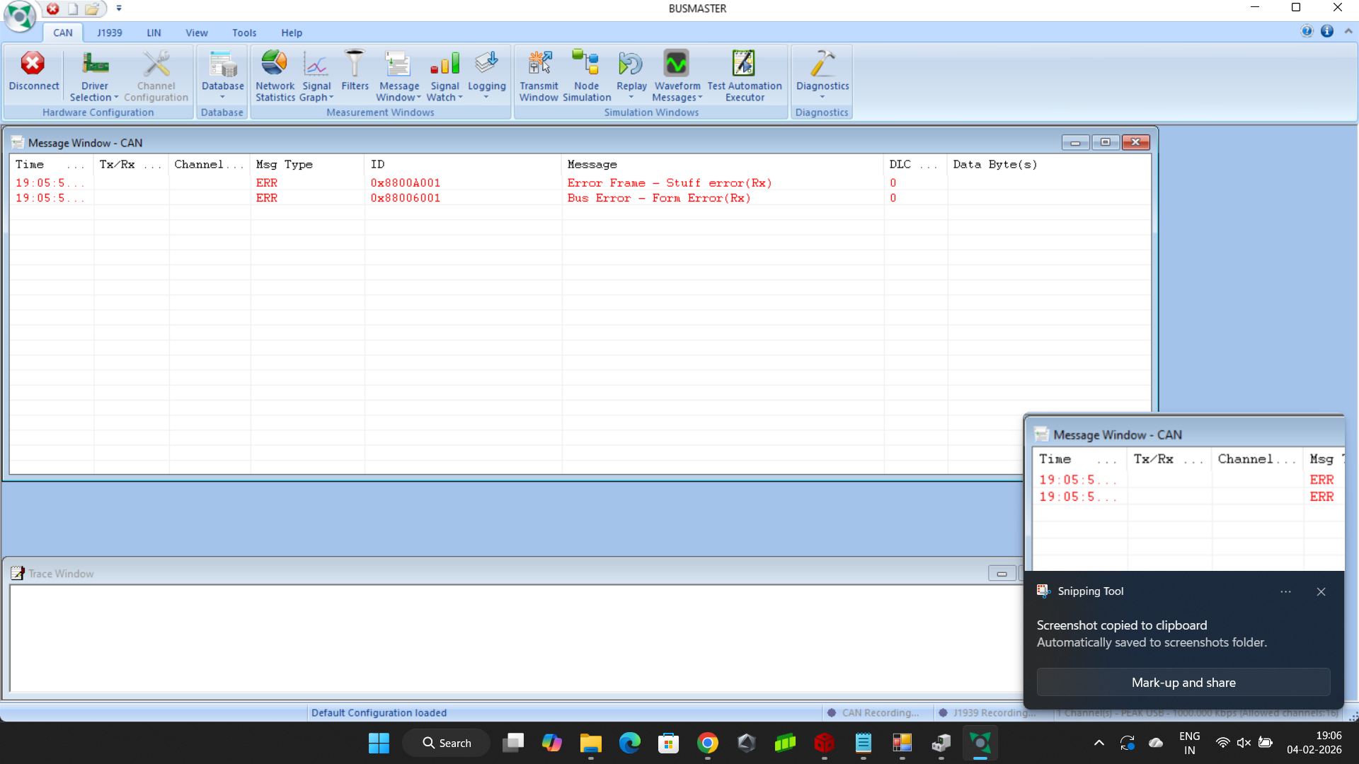

在下一步中、我尝试使用 Busmaster 检查 CAN 数据、在那里我遇到 了错误“错误帧 — 填充错误 (Rx)“。 经过一些检查,我发现 当一个节点检测到六个或更多相同极性的连续位时,就会发生这种错误,违反了标准的位填充规则。 我尝试玩周围的配置和比特率在 Busmaster 以及 ,但没有运气。  我将分享以下图像以供您参考-

    根据您分享的结果、我看到您正在收到 CAN 消息。 所以, 我不明白你要我解决的问题到底是什么。
    此外、如果您可以通过对 mss_main.c 进行任何修改来帮助我们解决错误“错误帧 — 填充错误 (Rx)“、以及如何将 CAN 功能从 CAN-FD 更改为传统 CAN。
    您是否参考 AWR1843BOOST:CAN (FD) 调试 — 传感器论坛-传感器 — TI E2E 支持论坛 并进行更改?

    同时、您是否还能在毫米波可视化工具中了解为什么数据没有更新? 这是我们要在这个过程中解决的主要问题。  [/报价]
    我希望您参考的是您在查询中提到的 CAN 可视化工具。 如其他 E2E 中所述、下面是 CAN 消息 ID 和所传输数据的说明。
    typedef enum mmwDemo_can_message_type_e
        /*! @brief   List of detected points */
        CAN_MESSAGE_MMWDEMO_DETECTED_POINTS = 0xD1,
        /*! @brief   CLUSTERS */
        CAN_MESSAGE_MMWDEMO_CLUSTERS,
        /*! @brief   TRACKED OBJECTS */
        CAN_MESSAGE_MMWDEMO_TRACKED_OBJECTS,
        /*! @brief   PARK ASSIST */
        CAN_MESSAGE_MMWDEMO_PARKING_ASSIST,
    } mmwDemo_can_message_type;
    #define CAN_MESSAGE_MMWDEMO_HEADER 0xC1
    #define CAN_MESSAGE_MMWDEMO_PADDING 0xB1
    ID 为 0xC1 的消息是标头。 下面是标头消息的格式、您可以参考该格式以了解检测到的物体数量-
    可能是检测到的物体数量为 0 的情况、您在可视化工具中看不到检测。 您可以参阅我之前的回复中提到的 E2E、在演示中进行更改以禁用基于范围的修剪。
    是的、它确实支持通过 CAN 传输数据。 请注意、您已经能够看到 CAN 消息。
    另一个 E2E 中已经讨论过这一点。
