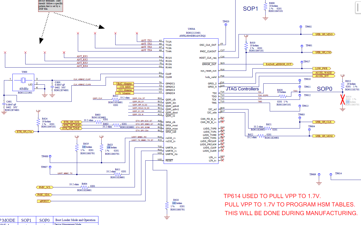

根据下面给出的 GPIO 映射、计算从 3.3V 电源轨到 MMIC 的最大电流消耗。
我需要从 3.3V 电压轨获得低于 AWRL6844 的最大电流

    您好、Vivek、
      请参阅数据表、了解 3.3V 电源轨(即 100mA) 上)上的峰值电流消耗。
