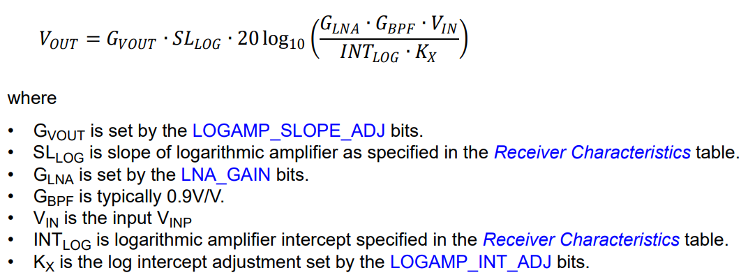

您好:
我正在尝试通过 TUSS4440 数据表中列出的以下公式计算 V_OUT:
G_VOUT 设置为 32.7V/V [(2.6*5)+(3.94*5)]
sl_log 未在数据表中的任何位置列出 — 我怀疑这是我的问题。  目前我使用的是 45.1mV/dB、当 VOUT_SCALE_SEL = 0x1 时是 SL_AFE。
G_LNA 设置为 15V/V
我对 G_BPF 使用 0.9V/V、如上所列
为了计算、我对 V_IN 使用了 1mV。  在数据表的图 6-2 中、显示了 1mV 的输入、以生成~2.6V 的输出。
当两个对数放大器级都启用且 f_DRV_CLK = 40kHz 时、在接收器特性表中、INT_LOG 为–108dBV 至–97dBV。  我实际上对 f_DRV_CLK 使用~220kHz、但 INT_LOG 仅适用于 40kHz。  为了简化计算、我选择了–100dBV。  我怀疑这是我计算中的另一个误差源。
K_x 设置为 1。
根据这些值、1mV 的 V_IN 应产生~92V 的 V_OUT、但在图 6-2V 中、V_OUT 实际上应是~2.6V。  这就是将所有值插入计算器的方法: image.png
在我的计算中肯定会出现问题。
感谢您的提前帮助、
Nick
    您好、Nick、
    感谢您发布到传感器论坛!
    TUSS4440 和 TUSS4470 的 VOUT 计算应该相同。 请参阅以下主题(特别是 Isaac 澄清方程 1 的帖子)、澄清公式中缺少一些信息的一些项。
     关于:TUSS4470:信噪比 — 未使用的驱动电路- EMI
    如果这样可以解决您的问题、请告诉我。
