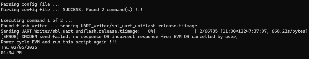

您好、Dears、
当我尝试使用刷新应用程序映像时遇到闪烁错误时、我恳请您提供帮助 Windows 命令行  从我的编译生成:
您能否为我提供有关如何解决此问题的解决方案或指导?

    您好、Walid、
    请检查以下内容:
    • 在开始刷写过程之前、确保已启用 UART 引导模式并且使用 NRST 引脚将电路板复位。
    • 确认串行闪存器件型号—您使用的是 EVM 随附的默认闪存器件吗?
    • 如果您对 SBL 代码进行了任何修改、请确保在刷写之前重新编译应用。
    • 您是否使用最新的 SDK?

    您好 Ananya、
    感谢您的答复!
    -I 已通过将 SOP0 引脚与 SOP2 连接来确保启用 UART 引导模式
    - NRST 引脚在每次刷写尝试之前复位。
    -应用程序已重建
    使用的-SDK 版本是 mmwave_mcuplus_sdk_04_07_00_01
    很遗憾、问题仍然存在。

    尊敬的 Walid:
    在 SOP5 模式下、当您连接到 Tera Term(串行控制台)时、 是终端上定期打印的“C"字符“字符。
    您能否确认电路板上的 JTAG MUX 当前是否指向 XDS? 下面随附的图片指向 EVM 上的器件。

    您好 Ananya、
    感谢您的澄清!
    首先请注意、在 验证正确的端口后、刷写尝试的当前结果如以下屏幕截图所示。
    此外、 控制台上也不会打印字符“C"。“。
    其次、这里是 您的问题的屏幕截图:
    此致。
    Walid
    尊敬的 Walid:
    如果未打印“C"字符“字符、则表示电路板未处于 SOP5(刷写模式)。  使用 EVM 上的 NRST 复位电路板时、串行终端上的输出是什么?

    您好 Ananya、
    遗憾的是、Tera Term 窗口上不会显示串行终端上的任何内容、但如果连接了 SOP0 和 SOP2 引脚、那么电路板未处于 UART 引导模式的原因是什么?
    尊敬的 Walid:
     连接到 SOP5(刷写模式)后、您是否重置了电路板?
    Ananya K C
    您好 Ananya、
    多亏了您、 在安装缺少的驱动程序 XDS 仿真软件并使用 SDK 中的 SBL 映像后、我能够成功刷写。
    现在、我遇到了 运行软件的新问题... 我已刷写 awr2x44P_mmw_demoTDM 应用映像、 单独设置 SOP0 引脚...  打开 Tera Term ... 对 EVM 进行电源复位。 已选择用于刷写的端口。 将 baudrate 设置为 115200、我在终端上没有打印内容、但当我按下 NRST 按钮时、它会打印  错误:Board_flashOpen:167:闪存打开失败、例如 0!!!
    您能告诉我 这里缺少什么吗?
