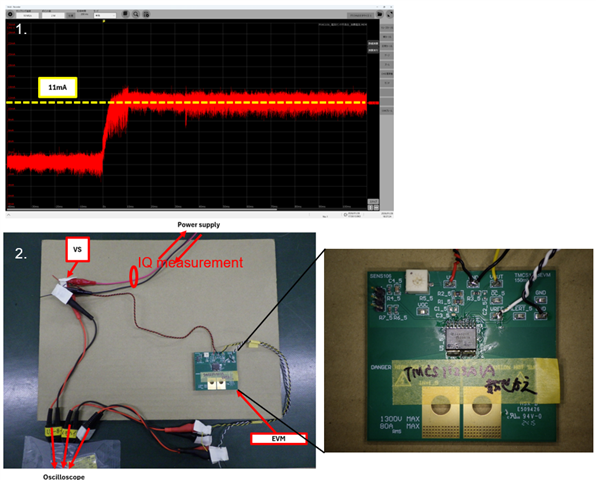

我的客户正在评估 TMCS1123A1A、但在 VS=5V 的情况下、这些器件会在 VOUT (=1.9V) 和 VREF (=1.2V) 上获得意外的输出。
你听说过这样的现象吗? 我不确定这种现象的原因...
  • HW 设置:EVM
  • Vs=5V ->预期的 VOUT 和 VREF=2.5V
  • IC:从 DigiKey 购买((EVM 上的原始 IC 输出预期信号。)
Shotaro

    您好 Joe、
    1. VS=5V 时的 IQ 为 11mA。 它应该是正常的结果。
    2. 我附上了一张测量设置图片。
    Shotaro
    您好 Shotaro、
    感谢您提供这些图像并确认 IQ 正常。
    现在我想确认是它们与 EVM 的连接、还是器件因某种原因损坏。
    • 它们是否有示波器探头、可以直接在器件的引脚上进行探头?
      • 这是为了排除可能导致压降的电线连接上的任何电阻。
    • 他们是否有另一个可以用 EVM 上的当前 TMCS1123 替换的 TMCS1123 单元?
      • 这将确认其测试的设备是否损坏。
    期待您的答复、
    Joe
    您好 Joe、
    问题 1: 它们是否有示波器探头、可以直接在器件的引脚上进行探头?
    答 1。 否、但根据 A2、探测不会导致问题。
    问题 2: 他们是否有另一个可以用 EVM 上的当前 TMCS1123 替换的 TMCS1123 单元?
    A2。 EVM 上的原始器件显示了预期结果(预期的 VOUT 和 VREF=2.5V)。 然后更换其他 IC(4 个)、它们会显示意外结果、结果与第一个 POST 相同。
    Shotaro
    您好 Shotaro、
    这是非常奇怪的。
    我想看看他们是否可以探测从 4 个新 IC 引脚中的任何一个到 EVM 上的测试点的电阻。
    这样可以排除 DUT 的任何焊接问题。
    似乎有很多通量、此测试将彻底检查、确保所有 EVM 与 DUT 的连接都正常。
    Joe
    您好 Joe、
    这是您请求的附加测试。 结果相同...
    我们注意到、IC(输出意外信号)是旧的生产日期代码(=RTM 日期)。 这可能是问题吗?
    Shotaro
