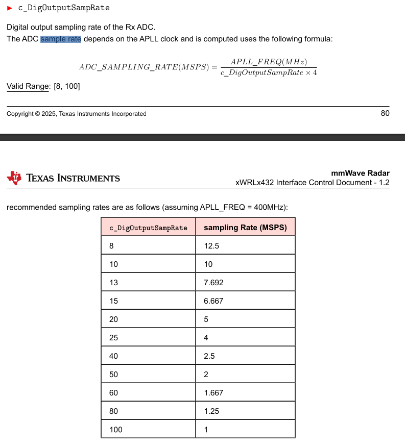

从毫米波演示的文档中、可以在线性调频脉冲通用配置中找到数字输出采样率的建议值:
不过、演示代码中的有效范围为:
/*以下值是与以 MSPS 为单位的 ADC 采样率对应的 DigOutputSampRate 值:{1.0、1.25、1.667、2.0、2.5、 4.0、5.0、6.667、7.692、10.0、 12.5}*/
const uint8_t ValidDigSampRates[NUM_VALID_SAMP_RATE]={100、80、60、50、40、25、20、15、13、10、8};
然后从毫米波链接文档:
仅供您参考。 建议之间似乎不匹配。
您建议我使用哪个列表? 使用一个电容器比使用另一个电容器的结果是什么?
谢谢你
Jens
    您好、
    似乎存在不匹配问题、我建议您按照毫米波链接文档中的指南进行操作。
    此外、  \mmwave_L_SDK_05_05_04_02\docs\mmwave_pdf\ Motion_Presence_Detection_Demo_Tuning_Guide 请使用此 pdf 作为有关配置参数的任何信息的参考。  第 37 页提到了正确的采样率参数。
