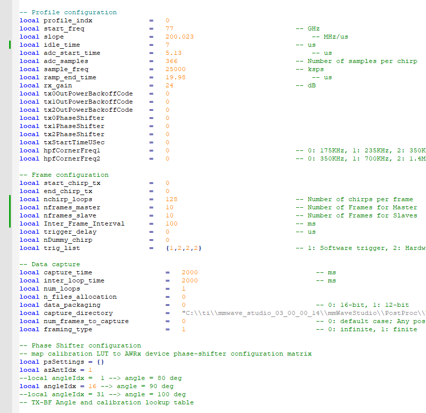

我尝试使用 MMWCAS-RF-EVM 和 TI 提供的 Lua 脚本在 TX BF 模式下捕获数据、Cascade_Configuration_ TXBF_simple.lua“。 我的目标是只捕获一个角度 idx、这就是我使用“简单“脚本的原因。 但是、当我将“nchirp_loop"设置“设置为任何大于 128 的内容时、卡不会捕获任何内容、也不会创建.bin 文件。
这是我要设置的配置:
我有什么问题吗?
    您好:
    您设置的值是多少? 需要使其小于 255。
    此外、您还需要考虑总占空比以及线性调频脉冲起始索引和线性调频脉冲结束索引。 循环数量是指它通过线性调频脉冲开始到线性调频脉冲结束索引进行循环的时间量。 因此、请考虑以下示例:
    CHIRP_START_INDX = 0
    CHIRP_END_INDX = 3
    NUM_LOOPS = 128
    这导致总共 128 * 4 = 512 个线性调频脉冲。
    如果您将此项更改为 255、那么现在您有 255 * 4 = 1020 个线性调频脉冲。
    最有可能的是、当您增加尝试在帧中适应过多线性调频脉冲的环路数量、并使总占空比达到>100%时。 您需要调整帧时间以适应额外的线性调频脉冲。 GUI 还将显示占空比。 您不能超过 100%、否则将无法正常工作。 理想情况下、有效斜坡占空比应为 50%或更低。
    Adrian
    您好、
    这是我要设置的配置:
    一旦我在线性调频脉冲环路中设置了任何大于 128 的数字(请注意,我只设置了 129)、GUI 就会输出以下输出:

    您好:
    请从开始到结束共享完整日志、其中显示了传感器的完整配置。
    Adrian
