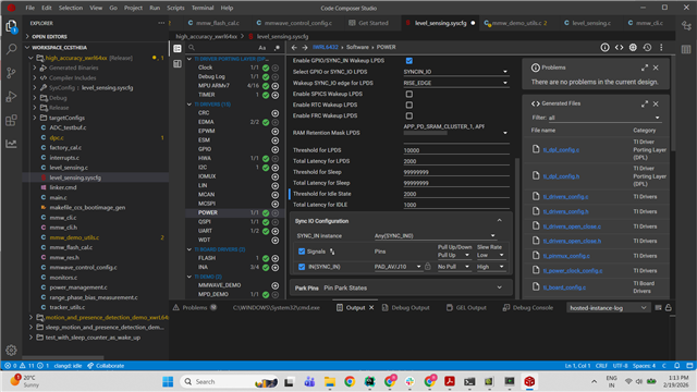

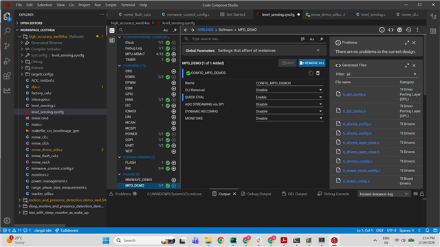

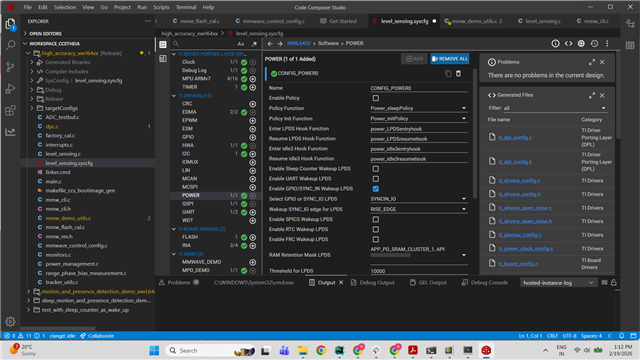

    嗨、不是、我没有特意修改它、使其在启动时进入深度睡眠模式、并向我发送带 GPIO 唤醒功能的数据、但这正是我想要的、但需要在每次重启电源后按下复位开关才能正常工作。 让我告诉大家我在.syscfg 文件中更改了哪些内容。
    1.在 TI_DEMO>MPD_DEMO>Quick EVAL 中--启用、CLI 删除--禁用。
    2.在电源>CONFIG_POWER0>Enable GPIO/SYNC_IN Wakeup LPDS 中--选中(选中)
    3. 在电源>CONFIG_POWER0>选择 GPIO 或 SYNC_IO LPDS -- SYNCIN IO
    4. 在电源>CONFIG_POWER0>LPDS 时唤醒 SYNC_IO 边沿-- RISE_EDGE
    5.  在 Power>CONFIG_POWER0>Sync IO Configuration>In (SYNC_IN) -- PAD_AV/J10 --这是在原理图中提到为 J2 并与用户 LED 连接的同一引脚、当我从主机 MCU 拉取 GPIO 时、LED 状态变为打开和关闭。
    我还更改了 mmw_cli.c 中的配置、并从预构建应用中提供的配置中替换它们。
    我附上了屏幕截图以供您参考。
    谢谢你。
