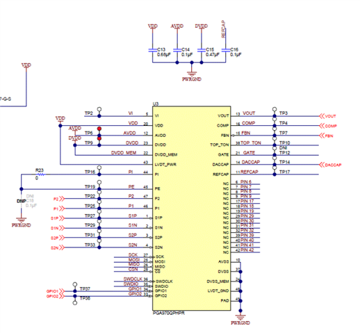

我们将 PGA970 作为 SPI 从器件进行连接、并将 STM32H5 作为 SPI 主器件。 SPI 时序
并且通信已经过验证并且正常运行。
在 SPI 读取期间、我们会始终接收 0x05 (RVALID)、指示读取事务
无效。
问题:
尽管进行了配置和编程、但我们仍然无法生成波形
数据表中概述的步骤。
我们随附了名为“PGA970 波形生成问题 (1)“的 pdf 文件、以供您参考
1.寄存器写入序列和值
2.原理图
AVDD、DVDD、REFCAP 和 LVDT_PWR 的旁路电容值。
4. AVDD、DVDD、REFCAP 和 LVDT_PWR 的测量电压电平
PGA970 波形生成问题 (1).pdf

    感谢您提供如此详细的描述! 您能否尝试将 Δ — Σ 调制器置于复位状态(寄存器 S1_S2_DEMOD_CFG_1 和 S3_ADC_CFG_1)?
    Maggie

    此外、您是否还看了原理图、旁路电容器值和稳压器输出? 是否有任何错误、或者是否符合规范?
    嗨、Rohit、
    原理图看起来没有问题。 您  是否可以尝试将 0x02 写入 S1_S2_DEMOD_CFG_1 和 S3_ADC_CFG_1?
    Maggie

    当我通过 TI EVM + GUI 使用您的配置设置时、我能够生成波形。 您能更详细地分享一下如何加载波形 RAM 吗? 使用 GUI 时、GUI 会在 DI 页面 0x1 上选择第 0x8 页并开始加载波形值、首先是 LSB:
    我的原理图与您的原理图之间的唯一区别是 PE/PI 引脚短接:
    我的 Vdd 为 24V、但由于您的电源处于建议的工作条件内、因此无关紧要。
    此外、

    1.我开始从 DI 第 0x1 页上的第 0x08 中加载波形 RAM 值。 我通过向 DATA_WAVE_PAGE_ADDR 写入 0x08 来实现这一点。 我还读回波形值。
    2. PI / PE LPF 的 R & C 在我的原理图中是 DNP。 I 通过向 LVDT_OP_CTRL 中的 SKIP_FILTER 位写入 1 来在内部短接 PE 和 PI。 我还通过读取 LVDT_OP_CTRL 来读回该值。
    3.如果器件上没有刷写出厂固件、为什么建议在配置完成后通过在 MICRO_INTERFACE_CONTROL 中向 MICRO_RESET 写入 0 来使复位无效。 这意味着您希望内部 M0 运行、对吧?  我在读取 PGA970 的许多 TI E2E 主题中都看到了这一建议。

    发现问题。 我正在通过 SPI 控制器件、没有在 M0 上运行固件。 我一直是线性编写器件驱动程序、假设我可以编写软件来启用初级输出级、然后再关注输入半部分。 显然这是不正确的。
    最后、为了看到发射的波形、我不得不按照“7.5.6 打开波形发生器“部分操作、但缺少了一个阶跃。 您 必须使 S1/S2/S3 解调器退出复位。
    AFAIK、数据表中未提及此依赖性。
