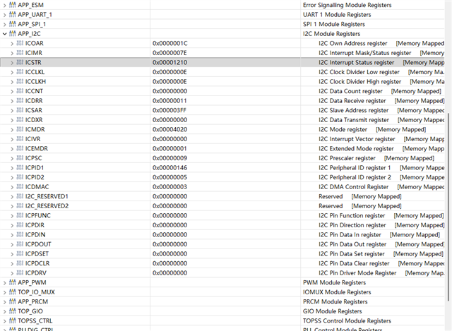

    • 如果是、I2C 寄存器的状态是什么、尤其是 ICSTR 寄存器的状态是什么? 您可以使用 技术参考手册通过 CCS 中的存储器浏览器进行检查 、作为 I2C 地址的指南。
    您可能还需要在 ISR 期间清除中断。 I2C_transfe 函数(或对 I2C_primeTransfer 函数进行莫测)应清除中断作为事务序列的一部分、但在发生故障时获取该寄存器信息可以确认实际是否发生了中断。

    这是 i2c 寄存器。
     您能否确认是否能够循环 1 字节传输(例如,循环四次)、而不是执行一个 4 字节传输? 我想知道您是否可以多次进行 1 字节传输。
    Pedrorm
